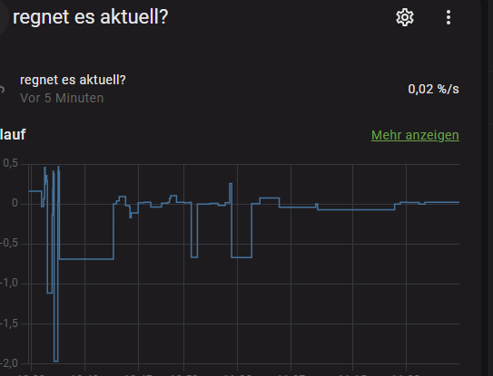

Ich habe in der Tat einen Ableitungs-Helfer genommen den ich über den Eingangssensor füttere. Durch ausprobieren (den Wert des Ausgangssensor von 0 auf 1 innerhalb 45 Sekunden setze) habe ich festgestellt, dass der Trend Sensor dann auf 0,0220%/s springt. Das wäre der maximale Anstieg bei Morgentau. Bei Regen dann drüber. z.B.: 0,0250%/s
wenn der Wert dann wieder um 1 oder mehr % fällt, springt der Ableitungs-Sensor automatisch in den Minus bereich.

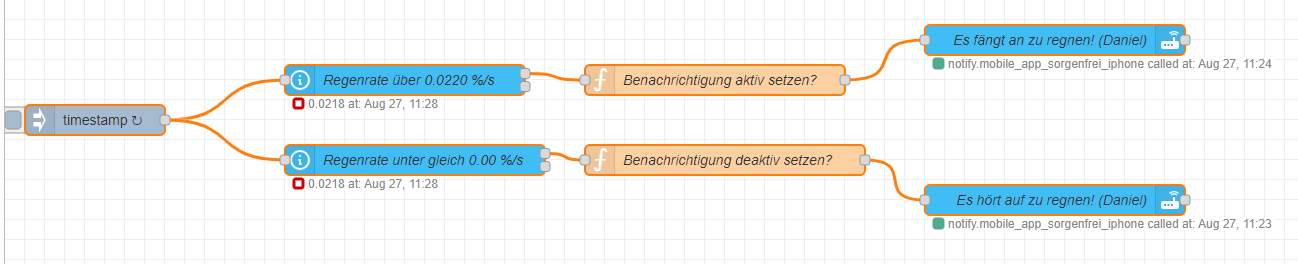

Daraus habe ich einen kleinen Flow gebaut:
Wert über 0,0220 setzt einen Merker und sendet “es fängt an zu regnen!”
Wert unter oder gleich 0,000 setzt einen Merker und sendet “es hört auf zu regnen!”
