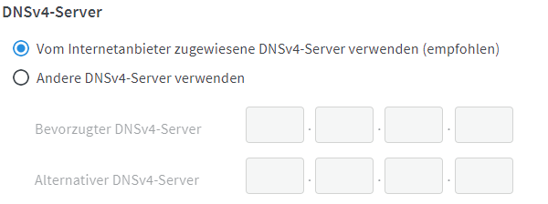

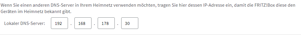

Alle Tutorials tragen den Adguard DNS in Netzwerk → Netzwerkeinstellungen → weitere Einstellungen → IPv4 Einstellungen → “Lokaler DNS-Server” ein:
Ich frage mich, warum kann man den DNS nicht in Internet → Zugangsdaten → DNS Server eintragen?

das funktioniert nicht im Gastzugang! Das Netz im Gastzugang hat keinen Zugriff auf dein normales LAN und macht ja auch Sinn.

ich habe jetzt den alternativen DNS in den Internet Zugangsdaten eingetragen in der Fritzbox. Funktioniert!

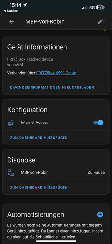

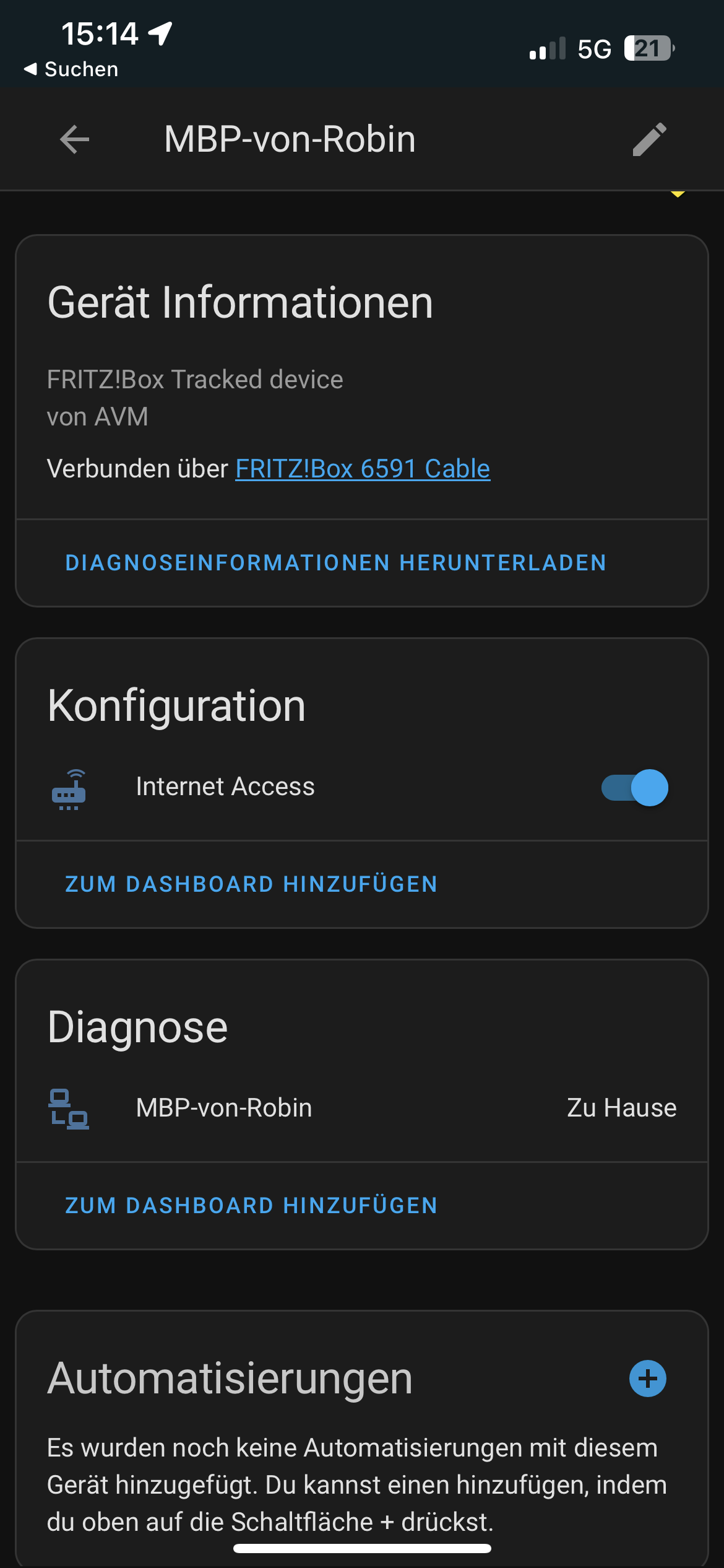

Ich meinte es so, dass deine Kinder im Normalen W-Lan sind und du dann eine Automation erstellst die nach XX Stunden das Internet von dem Device sperrt. Bei mir heißt die Entität von der FRITZ!Box z.B switch.mbp_von_robin_internet_access_2
Über ADguard kannst du ja die Regeln dann pro Gerät anpassen.

  1. Netzwerk → Netzwerkeinstellungen → weitere Einstellungen → IPv4 Einstellungen → Lokaler DNS-Server
Damit wird nicht das Gastnetz mit überwacht. Allerdings sieht man bei dieser Methode alle Geräte in AG und welche Adressen sie ansteuern oder was auf den Geräten blockiert wurde.
  1. Internet → Zugangsdaten → DNS Server eintragen
Hierbei wird das Gastnetz mit durch AG gefiltert. In AG werden aber die einzelnen Geräte nicht aufgelistet, sondern nur die Fritzbox als Endgerät.

@n3ro815: Ich habe jetzt Adguard unter den Internetzugangsdaten eingetragen. Funktioniert gut…
