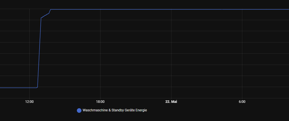

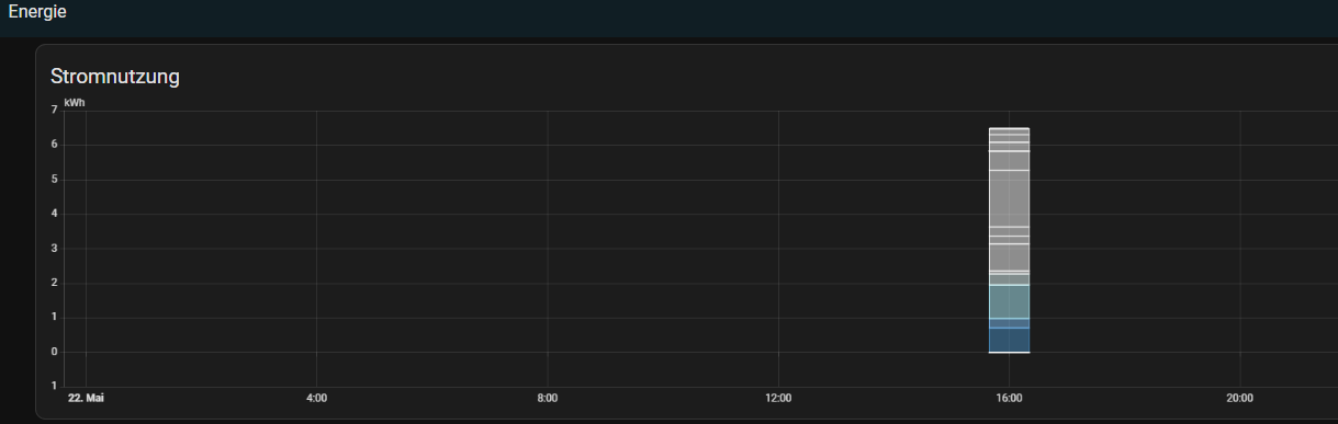

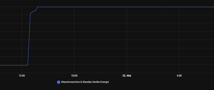

Heute morgen beim Frühstück schaue ich mir mein Energie Dashboard an bekomme einen Schock. Bis jetzt (22.05. 12:44h 159kWh). Genauer nachgesehen - um 4h morgend massiver Anstieg.
Fix ins Protokoll geschaut: Totales Chaos - Alle Entitäten aus und wieder an. Wass den Strom (Energie) betrifft. Sind alle Zähler in der Zeit zwischen 4h und ca 30 min danach auf Null, dann wieder dahin wo sie vorher waren, damit ergibt sich logischerweise ein Verbrauch von 0 zum bisherigen Verbauch. Also letztzlich der Gesamtverbrauch aller Entitäten seit sie zählen.

Da müsstest du doch über Entwicklerwerkzeuge → Statistik drankommen:
dann zum richtigen Zeitpunkt gehen und die Werte korrigieren:
Könnte allerdings aufwändig werden.

Ab 03:07h ging der Spuk los:

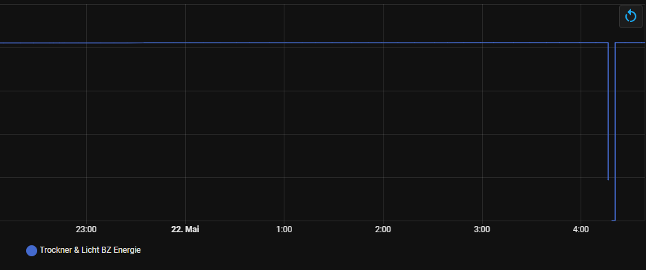

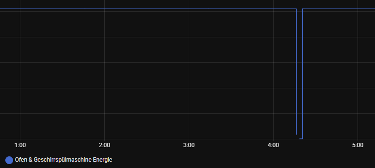

Entität Off und wieder ON tut ja nicht weh, aber dann kommen die Energie Sensoren doie OFF / ON gehen:
Beispiel 1:
Beispiel 2:
Alle strommessenden Entitäten, welche vorher AUS waren sind davon nicht betroffen:

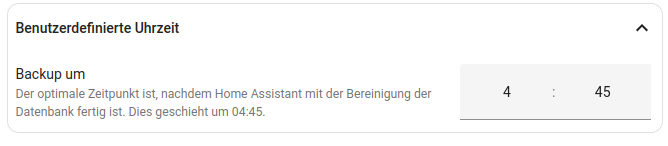

Was die Backups bettrifft, so sind diese zum Betriebsoptimum konfiguriert.
Dies war dann wohl heute morgen um 04:45h

Hi @LvS21 .
Erschent mir auch so, das das aufwendig sein könnte.
Was passiert denn wenn ich ein Back-Up einspiele? Wäre damit nicht das Problem gelöst?
Andreas
Davon gehe ich aus - wenn das Backup vor dem Besuch der “übernatürlichen Kraft” ausgeführt wurde. Könnte tatsächlich die nachhaltigste Lösung sein.
Gruß, Lars

Hallo @Jim_OS & @LvS21 .

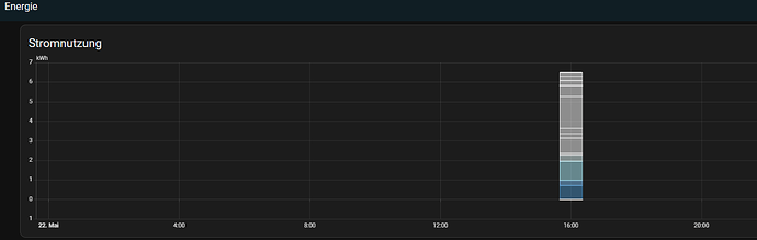

Wer hier sichtbar und / oder unsichtbar herumgespukt hat, wird sich nach dem Einspielen des Back-Ups nicht mehr heruasfinden lassen, aber im Dashboard sieht es wieder gut aus…:
… und alles andere lässt sich reparieren.
