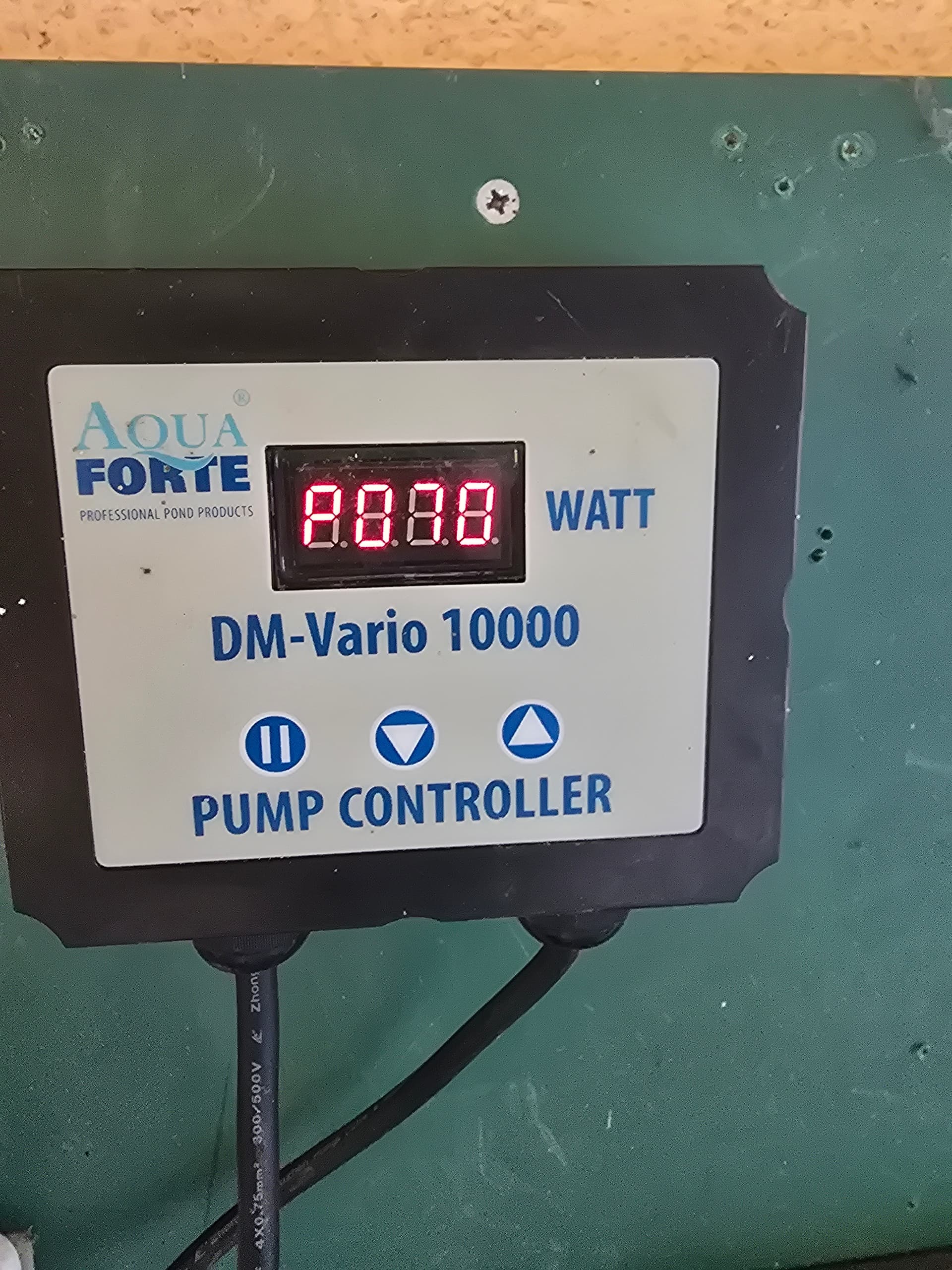

Ich habe vor meine Teichpumpe etwas smart zu machen.
Dafür bräuchte ich 2 potentialfrei schaltkontakte um die leistung am controller zu ändern +/-
Die Wattanzeige bräuchte ich um die Leistung der Pumpe zu sehen auf HA.
Machbar wäre es ja mit einem Shelly UNI + einen Plug aber evtl gibt es ja 1 Gerät was alles vereint.
