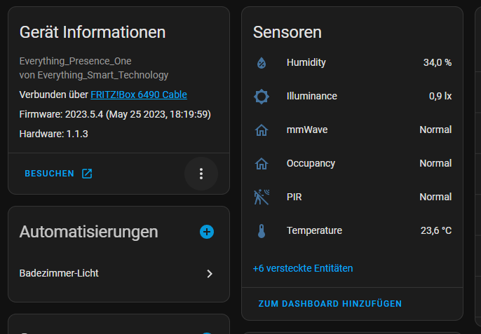

Bei template Sensoren ist es meistens so, also gehe ich davon aus das es bei ESPHome auch so ist.
Guck doch mal nach welche Sensoren dir bei dem Gerät angezeigt werden.
z.B. hier ein anderes ESP Gerät:
und da müsste bei dir ein Sensor sein der kWh ausgibt und den musst du als source für die utility_meter benutzen.
