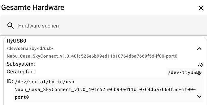

DAS habe ich in der zigbee app unter Serial eingetragen ( wie aus Simons video, nur das das mein tatsächlicher USB pfad ist), auffällig auch da ist das sobald ich auf speichern drücke automatisch das ( >- ) vor das /dev/ gesetzt wird.

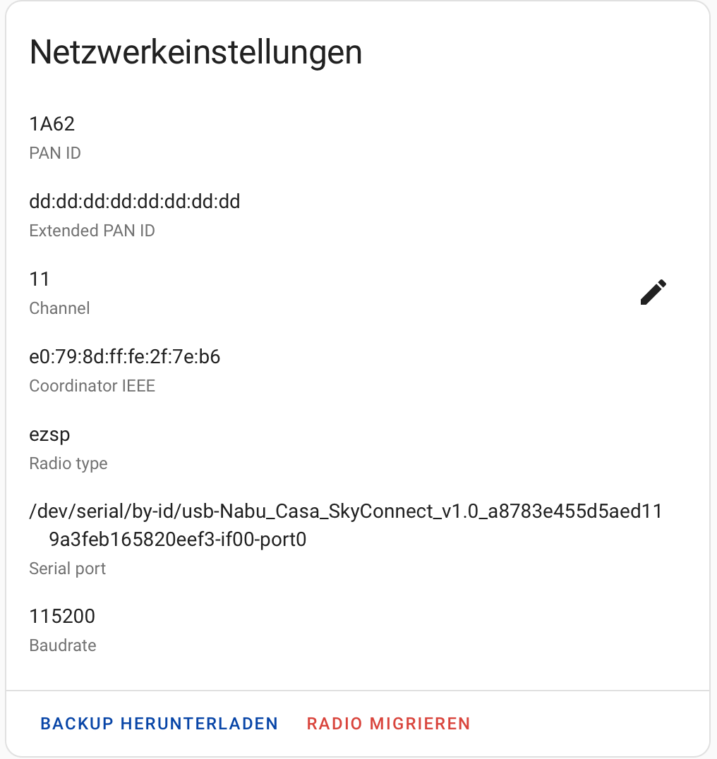

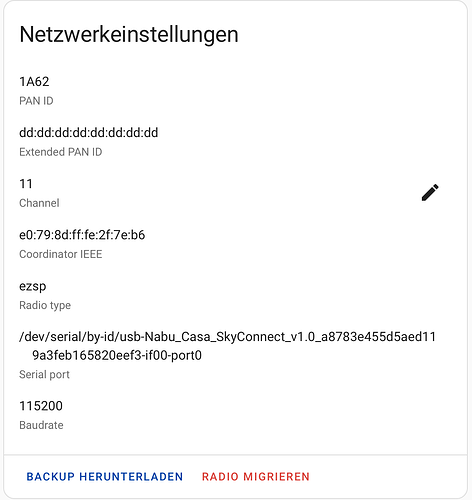

Ich hab den Stick jetzt laut Doku neu eingerichtet bzw. das Multiprotkoll deaktiviert. Ein erster Teilerfolg. Jetzt wurde dann nach einem Neustart die Integration wieder discoverd, aber wenn ich versuche den Stick dann einzurichten schlägt das fehl…
Auch die Zigbee Home Automation (Integration) kann ich nicht einrichten. Ich kann die konfig zwar starten aber nicht abschließen.
Ich würde den Stick wie du gesagt hast gern neu Flashn, weiß aber nicht wie. Kannst du mir da ein kurzen überblick drüber geben ?
