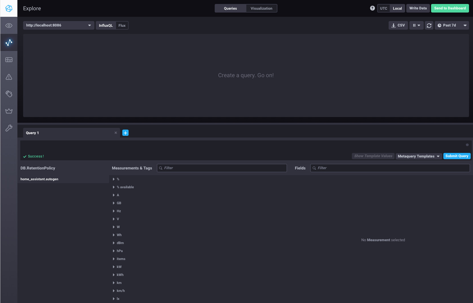

Das Add-on hat nichts mit InfluxDB zu tun, sondern das ist Chronograf eine GUI um auf InfluxDB V1.8 zuzugreifen, da InfluxDB nach Version >1.7 seine minimal GUI verloren hat, ab InfluxDB Version 2.0 hast Du jetzt wieder eine eigene GUI, Du kannst aber auch Chronograf weiterverwenden.
Dass Du dort die Abfragesprache ändern kannst, hat nichts mit der dahinterliegenden InfluxDB zu tun.

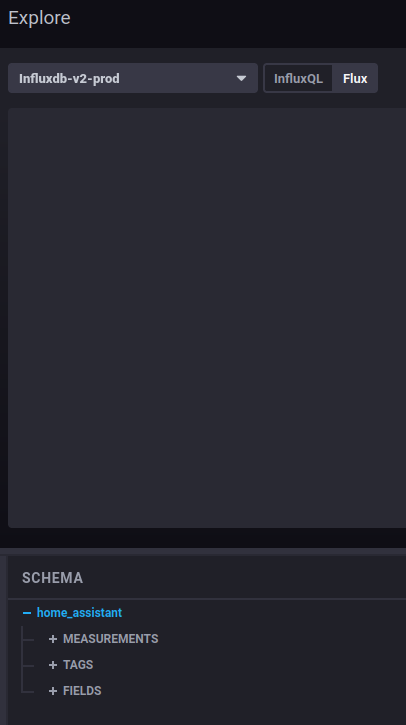

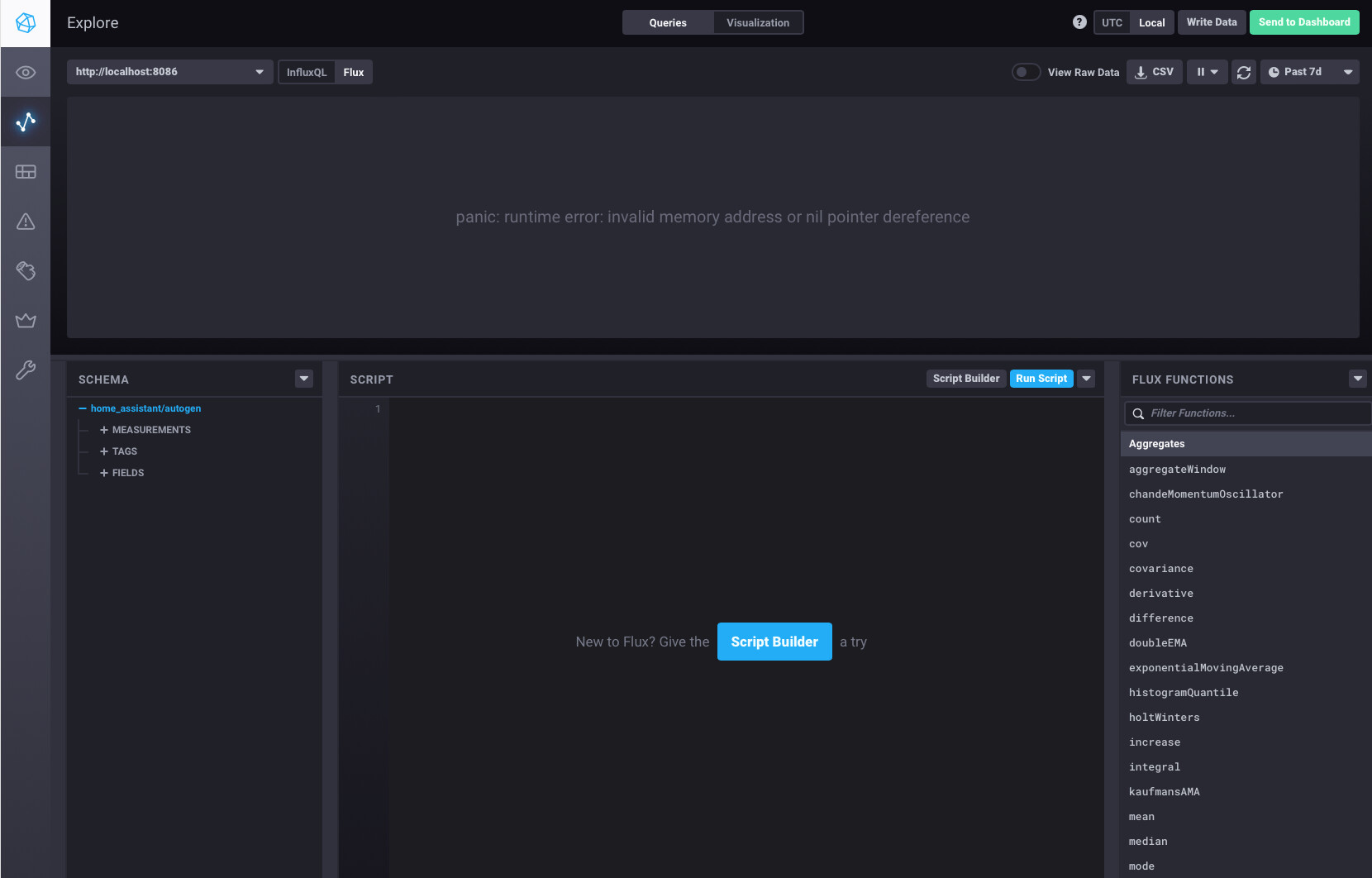

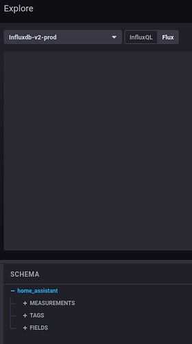

Zeig mal einen Screenshot vom ganzen Bildschirm, wenn Du auf FLUX umgestellt hast, oder wichtig, was wird unten im linken Bereich angezeigt.
Beispiel:
Ok, dann macht Chronograf, da intern etwas, kann ich nichts weiter zu sagen, aber es kann gut sein, wenn Du aus Chronograf mit FLUX auf eine InfluxDB V 1.8 zugreifst, nicht alles unterstützt wird, da InfluxDB V 1.8 das nicht kennt, z. B.

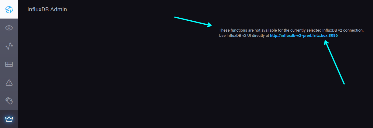

Ja und genau deswegen ist es eine InfluxDB V 1.8 bei mir ist es eine InfluxDB V 2.7, daher wird auf die InfluxDB GUI hingewiesen und nicht das angezeigt, was Du bei Dir siehst.

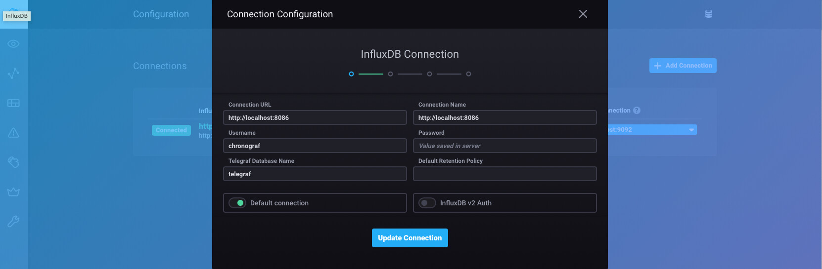

Auch, dass was Du bei der Connection siehst, deutet eher darauf hin, das es sich um eine InfluxDB V 1.8 handelt.

Ich habe keine Ahnung, ob es möglich ist, mittels Chronograf und FLUX auf eine InfluxDB V 1.8 zuzugreifen, das müsstest Du ausprobieren, was dann aber nicht klappt, ist etwas mit import usw., da das nicht in V 1.8 implementiert ist.
