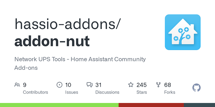

Mit den HA Community Add-on Network UPS Tools
sollte es aber wohl möglich sein. Hier gibt es auch ein älteres Posting dazu:

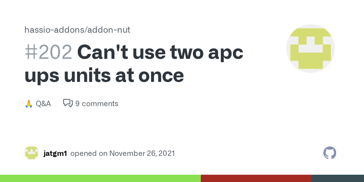

Dazu hab ich hier was gefunden:
Also gut, auf ein neues.
Ich bin bei deiner Beschreibung auf folgendes gestoßen : Don’t use “auto” for multiple devices, you will need to set config as per the docs: github…

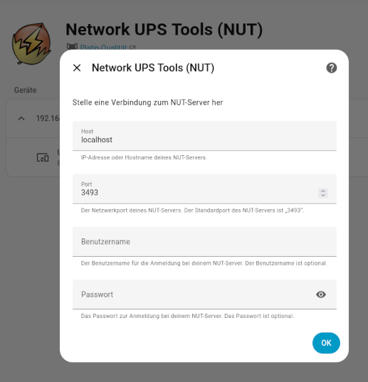

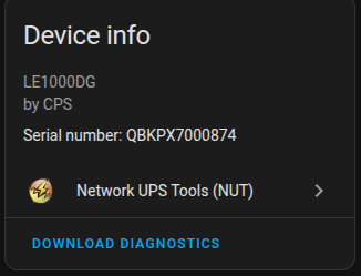

Hallo, nun habe ich eine neue USV für Homeassistent und diese in Network UPS Tool eingefügt.
Die Ups von der Synology NAS wollte ich fälschlicherweise unter dem ADD-ON Network UPS Tools einfügen und somit hatte ich das Problem.
Funktioniert hat es jetzt so: Geräte und Dienste - suche NUT, hier erscheint die neu USV.
Dann Gerät hinzufügen wählen, NUT erneut suchen und aufrufen. Im neuen Fenster die Server Netzwerkadresse eingeben, den Namen und das Passwort vom ADD-ON eingeben und schon ist die Server USV auslesbar.
So einfach, wenn man es weiß, aber Probieren geht über Studieren.
