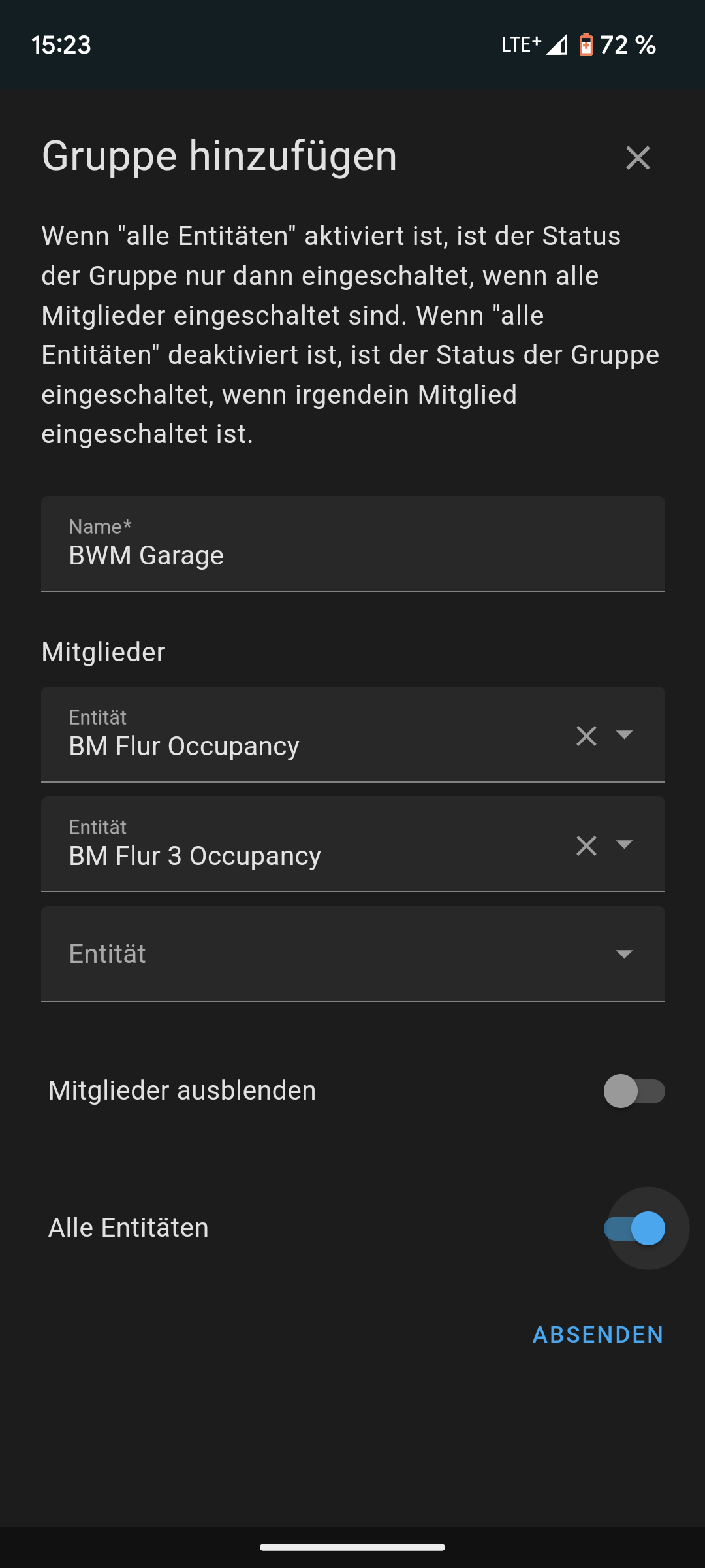

Mach dir eine Binary Sensor Gruppe (über Helper) und schalte dort “Alle Entitäten” ein. Dann schaltet die Gruppe erst auf ON, wenn bei allen Gruppenmitgliedern eine Bewegung erkannt wurde.
Und in der Konfiguration der Hue-Melder kannst Du dafür unter “occupancy timeout” die Wartezeit einstellen, bis sie nach der Erkennung wieder zurücksetzen.

Du muss einen Helfer erstellen, in dem du beide Sensoren verknüpfst.
Du erstellst eine Gruppe, dann Binärsensor Gruppe, fügst alle Sensoren hinzu, die du brauchst und schaltest die Option “Alle Entitäten” an.
Den Helfer kannst du dann zum Triggern der Automatisierung verwenden statt jeden Sensor einzeln.
PS: die Sensoren sind jetzt nur ein Beispiel
Wie gesagt, probiere es über die Helfer Gruppe. Rustasian hat ja sogar einen Screenshot gepostet.

Warum keine conditions? Wenn beide BWMs anschlagen und somit der Helfer auf on schaltet, dann kannst Du Dir sicher sein, dass ein Alarm ausgelöst werden soll, weil dort eben jemand ist.
danke, mr fehlte der Schalter “alle Entitäten” auf an.
Und Danke für andere Hinweise, besonder “and” in den Conditions
