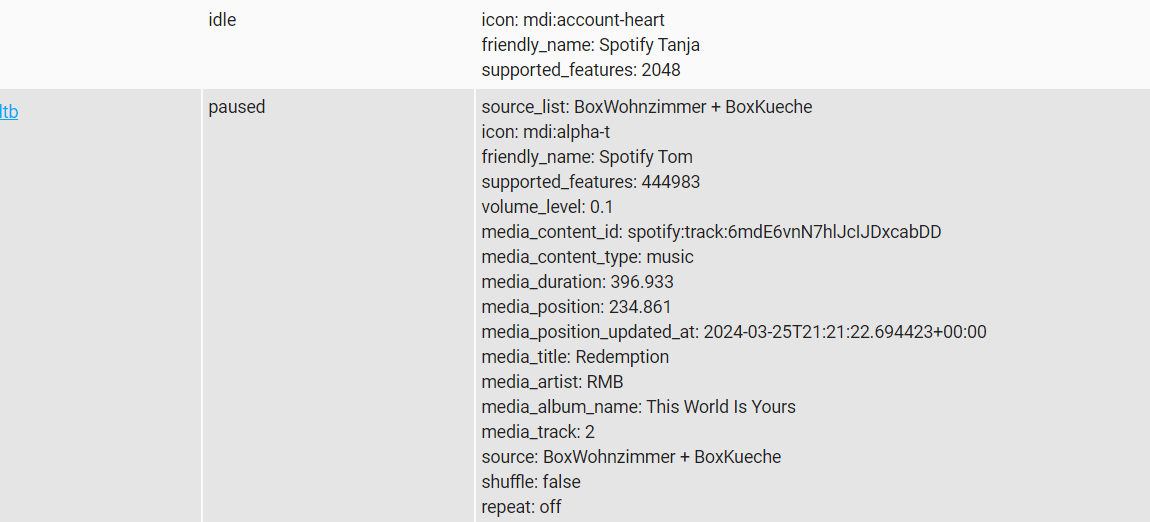

durch meinen Family-Abo bei Spotify habe ich jetzt mal zwei Accounts in der Spotify-Integration integriert.
Somit habe ich zwei Dienste und jeweils eine Entität. Soweit so gut.
Jetzt hätte ich auf meinem Dashboard gerne für jede Entität einen Player, sodass jeder seine Playlisten hören kann.
Leider habe ich festgestellt, dass nur die erste Entität eine source-list hat und ich somit nur hier Musik abspielen kann.
Lässt sich das irgendwie ändern?

Die Sourcelist an sich benötige ich nicht.

Ich möchte mit dem Player nicht EINE bestimmte Playlist starten.
Ich möchte auf das jeweilige Spotify-Account zugreifen und dann eine beliebige Playlist des Accounts zu starten.
