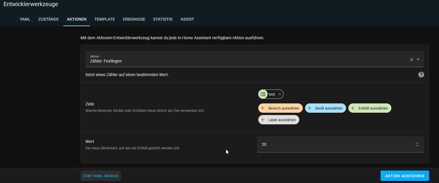

Dann benutze lieber die Aktion counter.set_value Zähler: Festlegen:

Auch diese Funktion ist ja in den Entwicklerwerkzeugen.
Woher soll man als Laie nun wissen was der Unterschied zw Entwicklerwerkzeuge (ohne speicherung) und Entwicklerwerkzeuge (mit speicherung) ist?
Aber, deine lösung über die Entwicklerwerkzeuge hat funktioniert.
ja du kannst in den Entwicklerwerkzeugen auch Aktionen ausführen zum Testen ob diese funktioniert, aber im normal fall sollte man die in Skripten oder Automatisierungen benutzen.
