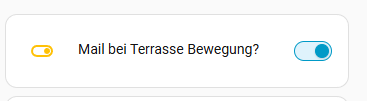

Ich habe auf dem Dashboard einen Helfer (input_boolean), der bestimmt ob ich per Mail bei Bewegung benachrichtigt werden will.
Dieser Helfer wird entweder
  • über Dashboard manuell gesetzt
  • oder über eine Automatisation nach bestimmten Kriterien wie bspw. keiner ist zu Hause
In der Automatisation hatte ich aber das Problem, daß zwischen dem Zustandswechsel aufgrund der Automatisation oder Dashboard nicht unterschieden wird.
