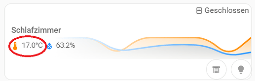

Problem Zugriff: auf die Ist Temperatur aus einem Climate entity beim custom_field.
Beim der mini-graph-card habe ich es Problemlos geschafft, bei den custom_fields bekomme ich es einfach nicht hin. Zum Testen habe ich einfach mal einen einfachen Sensor aus dem Haus ausgewählt, das funktioniert.
Habt ihr eine Lösung für mich ?

Hi, ich denke ich konnte es doch selbst lösen über ein template Sensor . Falls ihr eine elegantere Lösung habt, gerne melden.
      - name: "Ist Temperatur Schlafzimmer"
        unique_id: efcc5d1a-089b-4988-45df-b39d14d138f8
        unit_of_measurement: °C
        device_class: temperature
        state: "{{ state_attr('climate.Schlafzimmer_6', 'current_temperature') }}"
