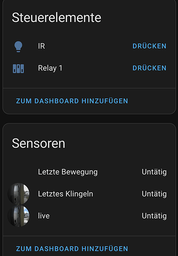

Also ich bekomme es nicht hin bei mir.
Ich sehe das Bild von der Kamera usw. aber nicht ein Event kommt rein. Keine Ahnung woran das liegt.
Konfiguriert habe ich alles richtig so meine ich:
Dein Screenshot hilft leider nicht weiter. Man sieht nur, dass du die Doorbird-Integration eingerichtet hast. Die restlichen Einstellungen kann man leider nicht nachverfolgen.
Haben denn alle Schritte geklappt? In HA konfigurieren, in der Doorbird App zuweisen, …?
Ich wüsste nicht was ich noch zeigen sollte, aber wenn du mir sagst, was du sehen möchtest dann liefer ich das nach.
Ich habe Klingel_gedrückt angelegt und in der App ist es auch automatisch generiert worden. Alle Einstellungen habe ich in der App gemäß Anleitung gemacht aber leider keine Aktivität
