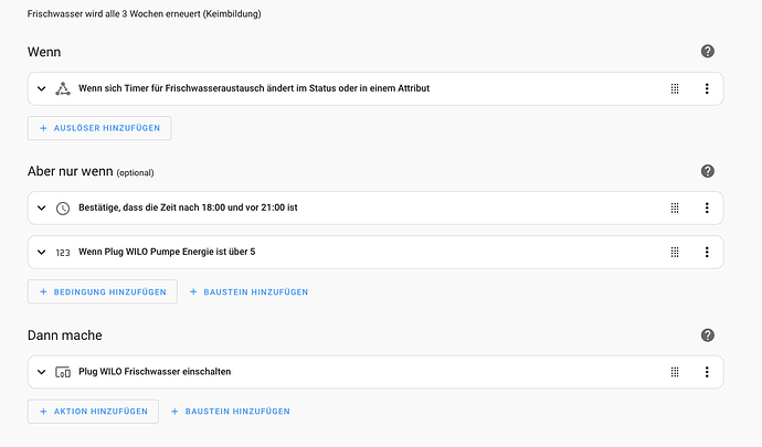

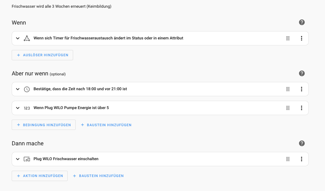

Das ganze schaut dann so aus.
Diese Automation funktioniert so nicht. Leider weiß ich nicht so wirklich wo das Problem ist. Meine vermutung liegt es am Timer. Wenn der abgelaufen ist und die beiden Constraints “False” sind, kann das nicht funktionieren. Sehe ich das Richtig?
Ein weiteres Thema wäre, das der Plug für das Frischwasser eingeschaltet bleibt. Dieser muss wieder ausgehen wenn die Pumpe nicht mehr läuft. Kann ich das in einer Automation überhaupt bauen, oder muss ich gerade für das Ausschalten des Frischwasser Plug eine zweite Automation bauen?
Und dann die letzte Frage. Wenn der Time abgelaufen ist, startet dieser direkt wieder? Auch das ist mir nicht klar.
Als Neuling, bin ich mit dieser Automation etwas überfordert und würde mich über Hilfe freuen. Und Sorry wenn ich blöde fragen stelle.
Gruß, Thorsten
Ich würde es komplett anders aufbauen.
Als Auslöser würde ich die Pumpe verwenden, also wenn Pumpe Leistung steigt über 5W
Und es ist zwischen 18 und 21 Uhr
Und die letzte Ausführung der Automatisierung ist länger als 20 Tage.
Dann Frischwasser einschalten.
Das Ausschalten vom Frischwasser, wenn die Pumpe nicht mehr läuft, musst Du in diesem speziellen Fall mit einer zweiten Automatisierung lösen, da sonst die Bedingung, letze Ausführung länger als 20 Tage nicht mehr funktioniert.

Nein, den musst Du bewusst Neustarten.

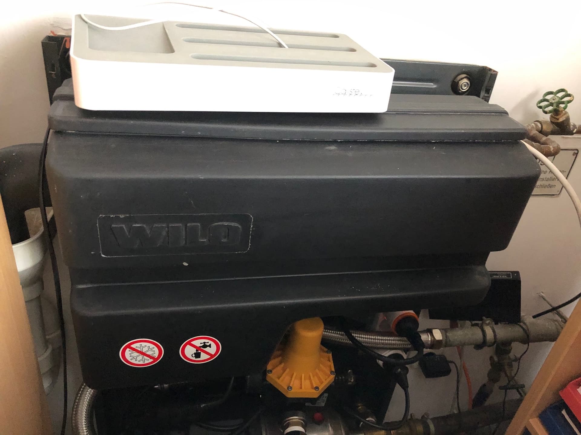

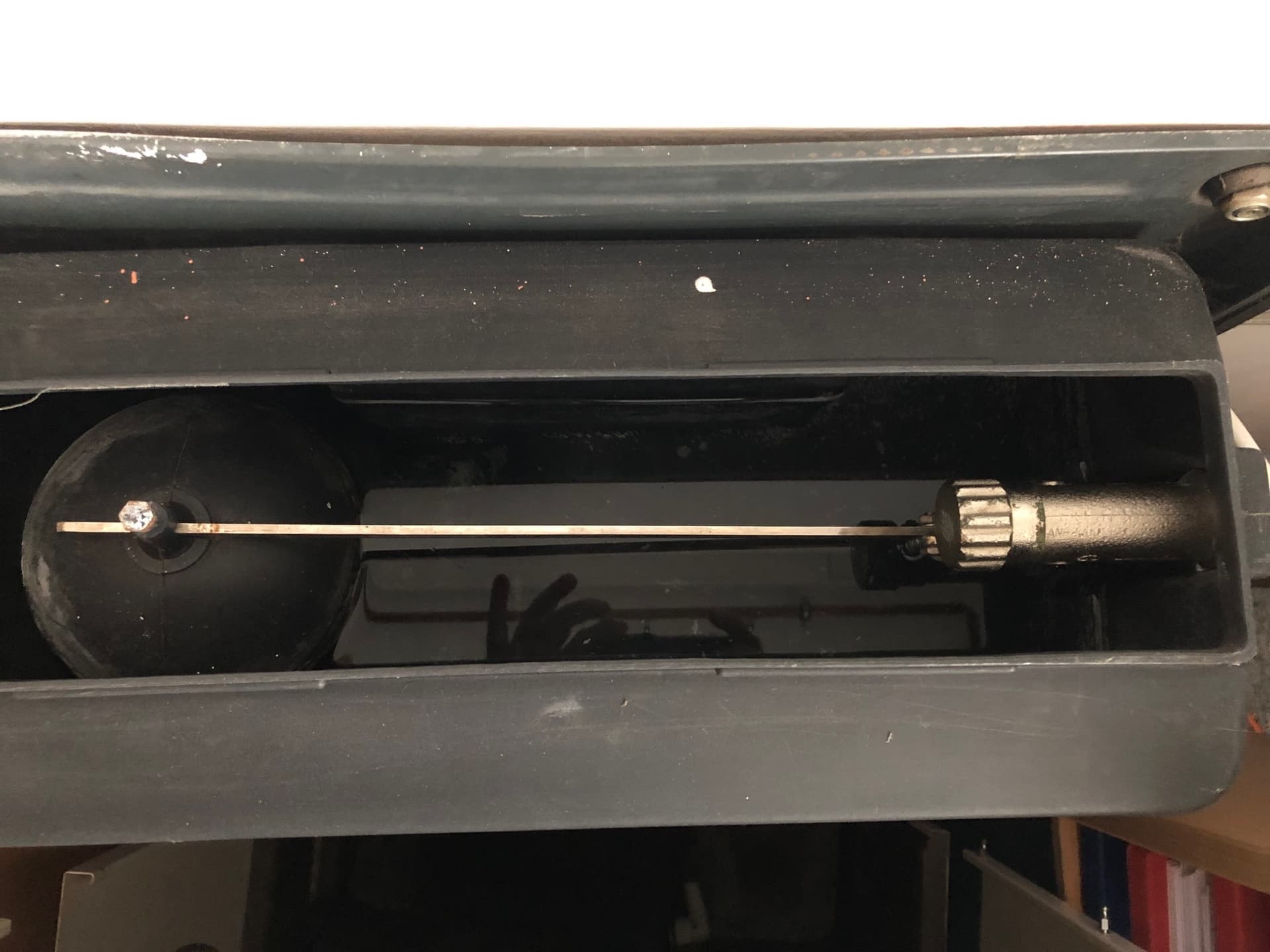

erst einmal danke für eure Hilfe und Unterstützung. Ich fange mit dem zweiten Post an. Ich Poste erst mal noch Bilder um zu zeigen wie das ganze funktioniert.
Die Pumpe wird wie von dir beschrieben über ein Druckschalter mit Trockenlaufschutz geschaltet (habe nur ein anderes Modell).
Der Frischwassertank ist direkt darüber und ist auch an das normale Wassernetz angeschlossen.
Im Tank befindet sich ein schwimschalter der mechanisch das Zulaufventil öffnet bzw. schließt.

Mit dem Timer hatte ich es mir schon gedacht, dass dieser nur einmalig funktioniert. Allein deswegen kann meine Automatisierung nicht funktionieren. Auch danke für die Bestätigung das ich das Ausschalten erneut per Automation erledigen muss. Wie ich im YAML Code sehe arbeitest du mit einem Template Value. Ich muss ehrlich sagen das mich dies aüberfordert hätte. Aber ich glaube das der Trigger auf die Meßsteckdose nicht gut ist und langfristig eher zu problemen führt. Aber dein Coding Beispiel Hilft ebenfalls sehr.
Fazit: Ich muss mir nochmals gedanken machen, so das ich den Trigger nicht über die Meßdose hole. Das gefällt mir mitlerweile auch nicht. Wenn Ihr weitere Ideen habt, dann gerne hier posten.

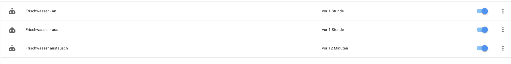

Als erstes musste ich jedoch Liquid Ckeck wieder zum laufen bringen. Die Entitäten waren nicht mehr eindeutig. Dies lag an neu vergebene IP Adressen im Router. Danach folgten die Automatisierungen. Diese habe ich kpl gelöscht und neu aufgebaut.
