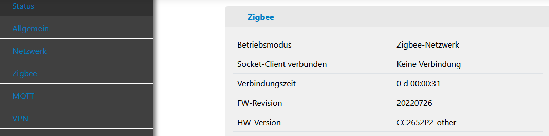

Anbei der LOG und zwei Bilder vom ZigStar GW … während der Anmeldeprozedur … keine Anmeldung / Anmeldung / keine Anmeldung … danach bootet der HA komplett neu …

Btw. die aktuelle FW ist bereits ebenfalls installiert worden … und ich besitze nun eine aktuelle Weboberfläche …

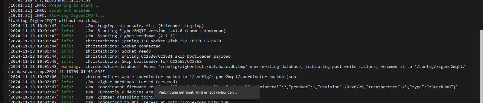

Update:
Hallo Maxe,
ich habe die angegebene Datei gelöscht, jetzt startet er immer wieder neu ( HA startet immer wieder neu … )
Bild anbei …

ich habe nun alle mit ersichtlichen databases gelöscht.
Im ersten Augenblich scheint es zu funktionieren … siehe Bild, doch dann erfolgt ein kompletter Neustart des HA und ich fange von vorne an …

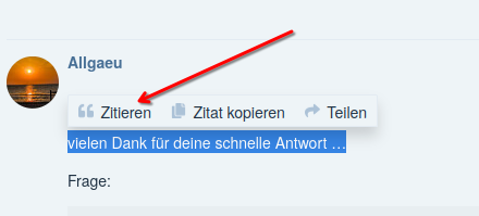

nein, leider Bilder von Text, da kann man immer so schlecht zitieren :wink:

P.S.: Text solltest Du immer auch als Text posten, damit man damit Suchen und Zitieren kann, dazu sind die Code-Tags </> aus dem Menü

erst einmal Danke, dass es keine Bilder sind, aber so war das auch nicht gemeint, die Code Tags sind nur für Logs, Yaml, json, also alles was Meldungen und Code ist gedacht, nicht für normalen Text, denn Du oben angegeben hast :wink:
Dafür gibt es die Aufzählungen, aber es soll ja hier nicht um die Bedienung der Forumssoftware gehen :slight_smile:

eine Bitte, verwende die Code-Tags nicht so, wie Du sie verwendest, wie der Name schon sagt, die sind für Code und Formatieren Text wie Logs gedacht!
Wenn Du etwas herausstellen willst, dann nimm die Aufzählungen
grafik
Oder nutze die Kommentarfunktion
grafik

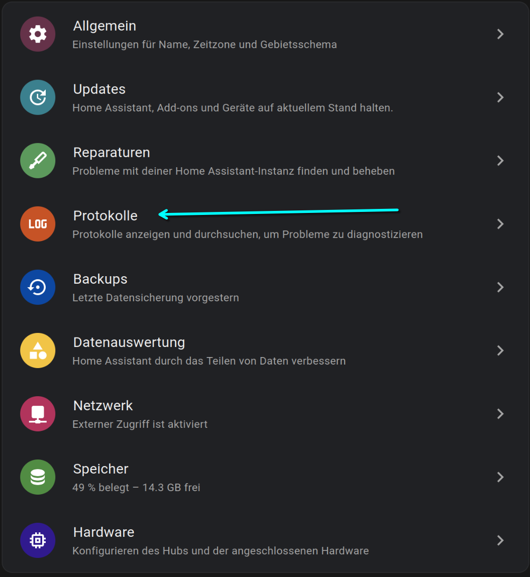

Da wird doch nur gemeckert, dass er ein Log nicht findet! Wie und woher kopierst Du die Bilder?

was kommt denn in den Logs?
Ich hatte ja schon mal gefragt, aber außer das es ein RasPI ist und Du eine 64 GB SD-Karte nutzt, ist da nicht viel mehr gekommen, oder ich habe es überlesen :innocent:
Bitte beschreibe Deine Hardware so genau wie möglich, bei einem RasPi bitte auch, welche Art von Netzteil genutzt wird und wie dessen Leistungsdaten sind.
Hast Du außer dem
  • MQTT Broker
  • Zigbee2MQTT
noch etwas installiert, was?
