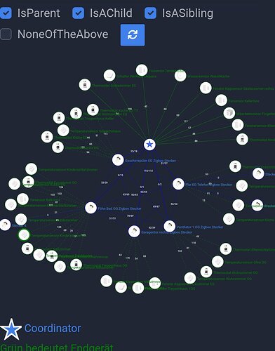

ich schließe mich hier Mal an. Sieht bei mir in der HA_App und auch in HA im Browser genau so aus. Nur wenn ich direkt über die URL http://192.168.178.53:8099/#/ gehe ist alles in Ordnung.
Sonnst wurden mir alle Geräte aufgelistet, wo ich sie bearbeiten oder entfernen konnte, jetzt ist alles leer. Wenn ich auf Karte geklickt habe ist früher das gekommen:
Jetzt nur das:
Die Schaltfläche “Anlernen aktivieren” ist auch ohne Funktion…
