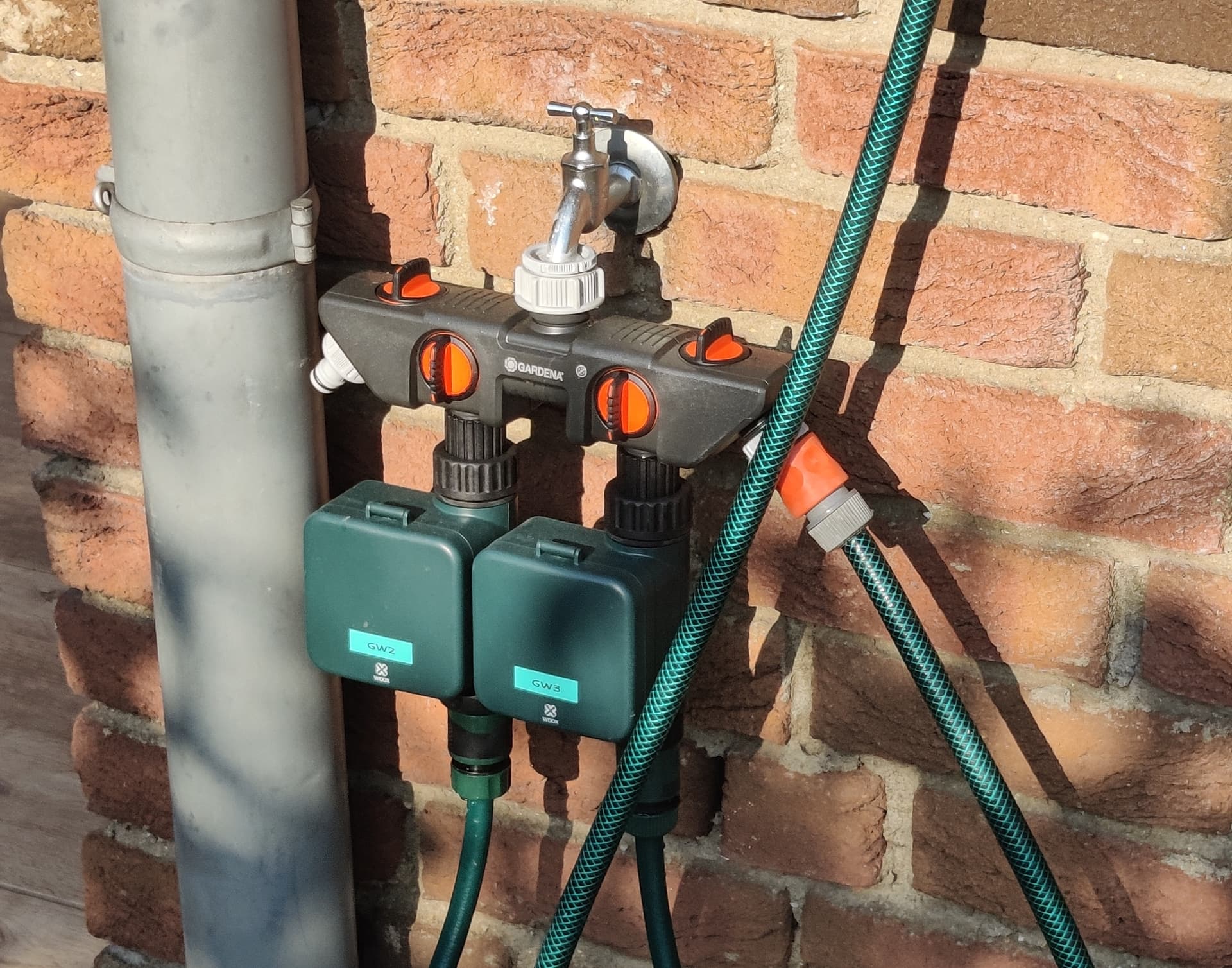

Wenn man 2 braucht passen die übrigens auch prima an den Gardena Verteiler
