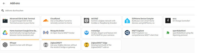

Dein Z2M läuft als Add-on in HA, oder wie?
Ja, genau
Habe ich bereits schon 2mal angelernt, einmal im Z2M, und danach im Z2M edge
