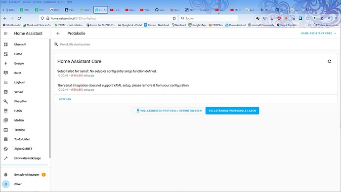

serial:
port: /dev/ttyACM0
adapter: ezsp
Und das sagt mir HA zu serial Fehler
Da ist irgend wie der Wurm drin
Gruß Oliver
by HarryP: Codezeilen formatiert
totow
2. Februar 2024 um 16:38
4
Nicht in der Configuration.yaml sondern in der Addon Config von Zigbee2MQTT(da wo du das Bild von 1. Post gemacht hast)

jo es hat geklappt, das Protokoll hat jetzt viel mehr Einträge als zuvor und ich könnte jetzt in HA Geräte anlernen. Nur für Heute bin ich alle, zu viel ausprobiert.
Vielen Vielen Dank für Deine Hilfe Gruß Oliver
