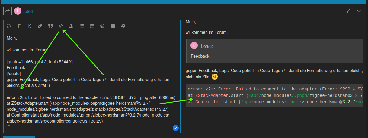

willkommen im Forum.
gegen Feedback, Logs, Code gehört in Code-Tags </> damit die Formatierung erhalten bleicht, nicht als Zitat :wink:
error: z2m: Error: Failed to connect to the adapter (Error: SRSP - SYS - ping after 6000ms)
at ZStackAdapter.start (/app/node_modules/.pnpm/zigbee-herdsman@3.2.7/node_modules/zigbee-herdsman/src/adapter/z-stack/adapter/zStackAdapter.ts:113:27)
at Controller.start (/app/node_modules/.pnpm/zigbee-herdsman@3.2.7/node_modules/zigbee-herdsman/src/controller/controller.ts:136:29)
Das andere ist, wenn Du der einzige bist, der aktuell etwas geschrieben hat, dann keinen zweiten Post öffnen, sondern, den ersten Editieren, gibt da unten meist einen kleinen Bleistift :slight_smile:
