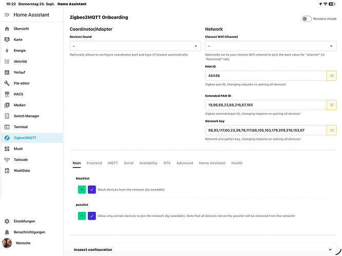

Zigbee2MQTT läuft nicht! Was muss ich machen?
Protokoll:[14:54:59] INFO: Preparing to start...
[14:55:00\] INFO: Socat not enabled
[14:55:00\] INFO: Starting Zigbee2MQTT...
Onboarding page is available at http://0.0.0.0:8099/
Den Onboarding Prozess bereits abgeschlossen?
Oder wo hängt es den?

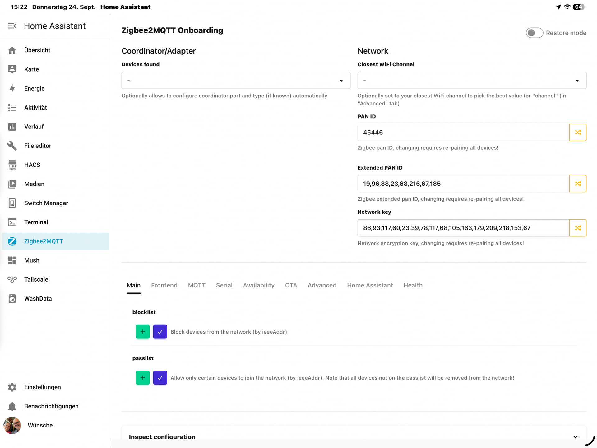

Beim Start von zigbee2Mqtt kommt folgendes im Anhang
Welchen Koordinator hast du?
SonoffDongle Max MG24 (EFR32MG24
