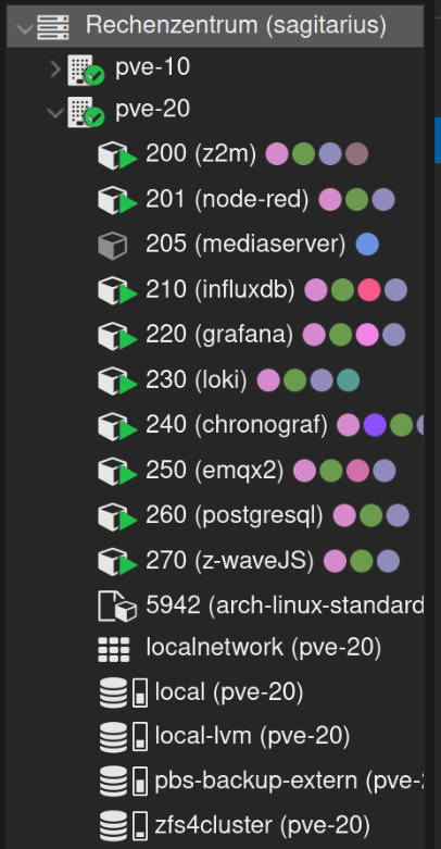

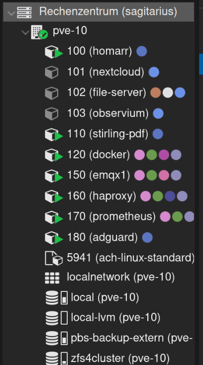

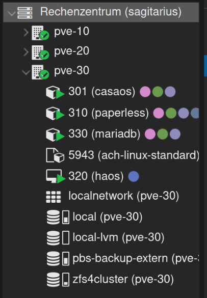

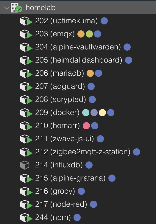

Aktuell sieht es bei mir noch so aus:
3 sind nur mal zum Testen, aber es kommen (danke euch) dann die Tage noch 2 dazu.
Aktuell läuft er erst seit 3-4 Monaten.
Ich denke die Anzahl wird sich noch vergrößern. hehe

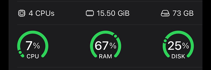

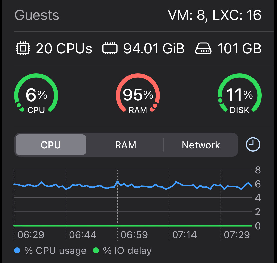

darf ich mal fragen, wieviel ram und cores eure Rechner haben ?
Nur so am Rande…
Grüße
Rolo
08/15 Homelab Server :wink: :laughing:
20 Cores, 96GB RAM.
Osorkon

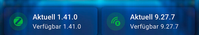

Woran ich anfangs als PM-Laie nicht gedacht hatte, war, dass man nicht automatisch informiert wird, wenn es Updates zu den Integrationen/Add-ons (in HA) gibt und ich die dann in PM anstoßen muss.
Zumindest hat da noch keiner was dazu geschriebene, ob, und wenn dann wie, man sich (in HA) anzeigen lassen kann, wenn es ein Update für z.B. Z2M gibt.
Ich hatte einmal das Problem, dass ein relativ neues Zigbee-Gerät nicht korrekt erkannt wurde, weil ich nicht die aktuellste Version von Z2M im LXC hatte.
Hatte ich einfach nicht darüber nachgedacht.
Bin mit ziemlich sicher, dass ich darüber schon was verloren habe.
Die Verfügbare Version, kannst Du Dir z.B. über die GitHub Integration ziehen.
Die aktuell installierte, entweder einmalig eintragen und nach jedem Update die Verfügbare übernehmen. Oder im Fall von ZigBee2MQTT, mache ich das über einen Command Line Sensor.

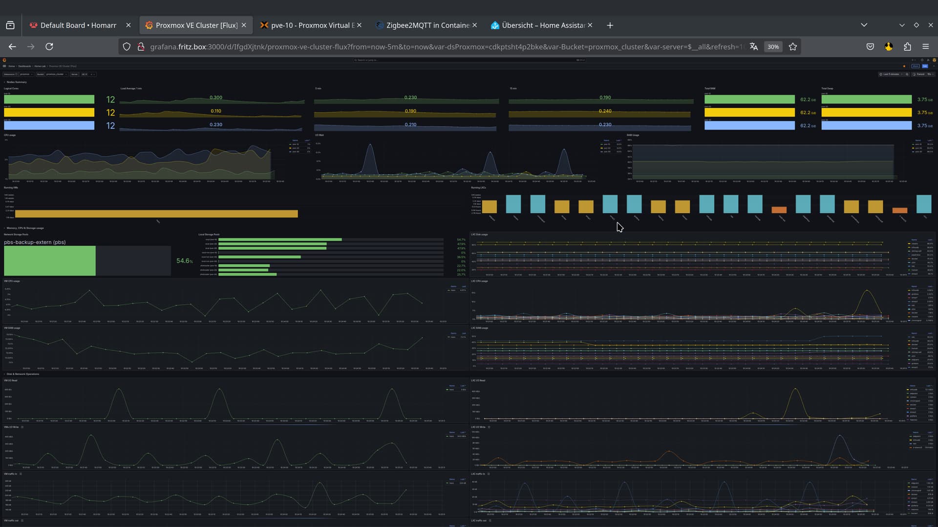

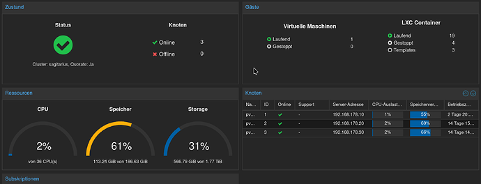

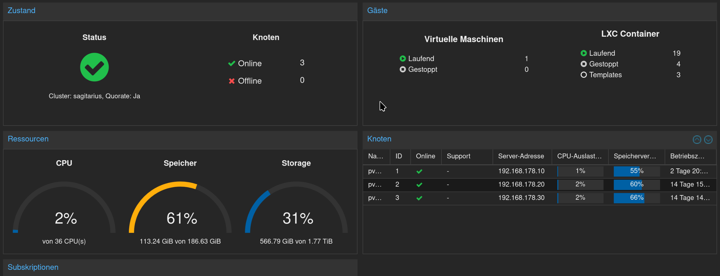

ich setze ein 3 Knoten Cluster ein, bestehend aus 3 MiniPC mit AMD Ryzen 5 CPU.
CPU     = 6 Kerne = 12 Threads x 3 = 36 Threads
Memory  = 64 GB                x 3 = 192 GB
SSD/M.2 = 512 GB               x 3 = ~ 1,5 TB nicht durchgängig nutzbar in allen Knoten
P.S.: eine Gesamtübersicht in Grafana
