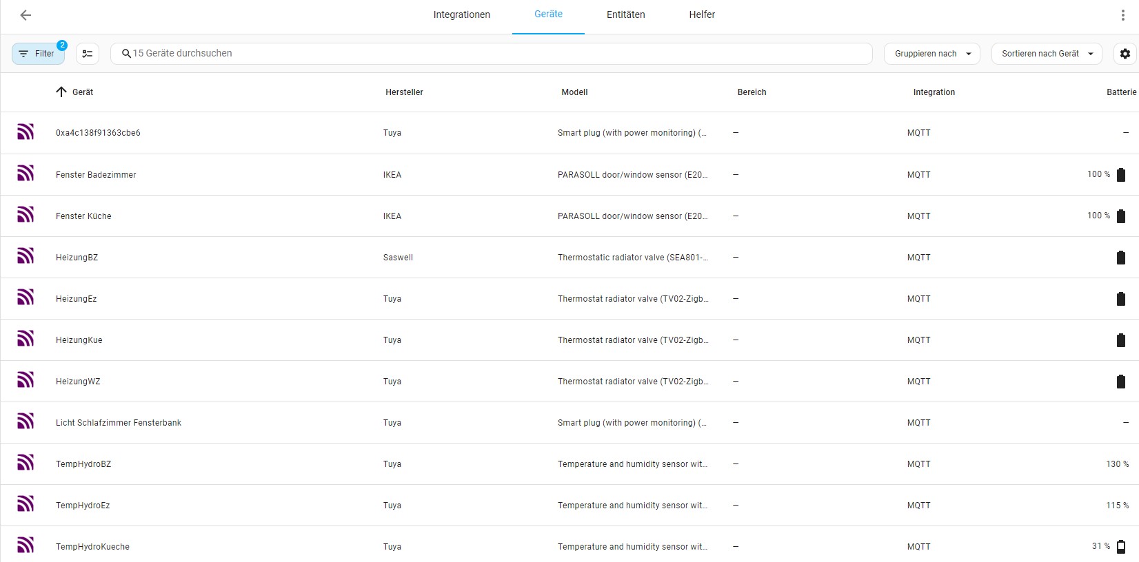

Proxmox VM HA
Zigbee2MQTT als Addon in HA
Die Geräte sind alle in MQTT zu vorhanden auch die Entitäten
Aber es erfolgt keinerlei Regelung mehr.

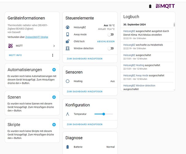

Gehe ich hin und verstelle die Temp. im BZ, sieht man in Zigbe2MQTT unter Current Heating Point wie sich auch dort der Wert ändert. Umgekehrt passiert nichts, egal ob ich jetzt diesen curerent Heating point verstelle oder zb. von der Better Thermostat Karte. Das log ist jedes mal wieder leer…einen Eintrag habe ich Bruchtücke: Data request failed with error: ‘No network route’ (205)
ich kann jetzt nicht dazu sagen was die einzelnen Entitäten machen, aber wenn das auf AUS steht

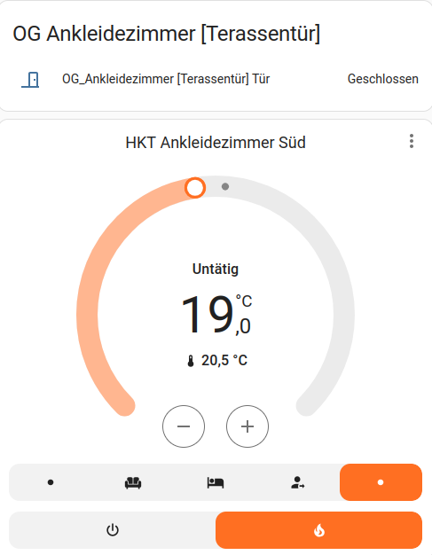

ja das ist mir natürlich auch aufgefallen. Gehe ich hin und stelle auf Auto dann stellt es sich wieder selbst auf off. Stelle ich dne Thermostat manuell auf eine hohe Temp. zb. 23 Grad, steht dann Heat. Irgendwas ist da vollkommen verbugt, denke nach irgendeinem Update. Da ich ich ja selbst, bis auf Updates ja nichts geändert habe.
Beißt sich da BT und Dein Thermostat?
Kannst Du das mal ohne BT versuchen?
hm stellt sich die Frage wie ich Better Thermostat für den einen Therostatdeaktiviere. Habe nun mal einne Thermostat von zb. manuell auf Heat gestellt. Da erscheint sofort eine Fehlermeldung:
z2m: Publish ‘set’ ‘preset’ to ‘HeizungWZ’ failed: ‘Error: ZCL command 0xb4e3f9fffedc82cc/1 manuSpecificTuya.dataRequest({“seq”:1,“dpValues”:[{“dp”:2,“datatype”:4,“data”:[0]}]}, {“timeout”:10000,“disableResponse”:false,“disableRecovery”:false,“disableDefaultResponse”:true,“direction”:0,“reservedBits”:0,“writeUndiv”:false}) failed (Data request failed with error: ‘No network route’ (205))’
Ok, Better thermostat gerade für´s BZ deaktiviert. Und schon funktioniert die Temp. Einstellung aus Zigbee2MQTT. Also grätscht BT dazwischen…toll
Weiterer Fehler: z2m: Publish ‘set’ ‘current_heating_setpoint’ to ‘HeizungWZ’ failed: ‘Error: ZCL command 0xb4e3f9fffedc82cc/1 manuSpecificTuya.dataRequest({“seq”:1,“dpValues”:[{“dp”:16,“datatype”:2,“data”:[0,0,0,180]}]}, {“timeout”:10000,“disableResponse”:false,“disableRecovery”:false,“disableDefaultResponse”:true,“direction”:0,“reservedBits”:0,“writeUndiv”:false}) failed (Data request failed with error: ‘No network route’ (205))’

ich habe AHC nicht genommen. Scheint für mich zu Overboost zu sein. Ich habe nun BT deaktiviert und die normale Thermostat Kachel genommen. Jetzt stellt sich wiederum die Frage: Stelle ich die Solltemp. auf 20 Grad ein, und es ist im Raum 21 Grad steht dort dennoch " Heizbetrieb". Eigentlich müsste doch sowas wie " aus" o.ä stehen, also ausgegraut.
Das ist doch aber korrekt, wenn Dein Thermostat im Heizbetrieb ist, meine Thermostate liefern mehrere Status
(1) Heizbetrieb
(2) Automatik, also der Thermostat steuert, über Schedule
(3) das er gerade nichts tut
(4) aktuelle Temperatur
(5) Die für diese Uhrzeit eingerichtete Temperatur, Nachtabsenkung. Dass im Kalender zweimal das Gleiche steht, liegt daran, dass es zwei Thermostate sind, aber beide gleich gesteuert werden.
Wenn ich auf Komfort gehe
(1) immer noch Heizbetrieb
(2) Komfort
(3) Solltemperatur im Komfort Modus
(4) jetzt öffnet er das Ventil
Das Problem ist, meine Etagen Gasheizung hat auch ein Schedule und er würde mir den Raum nie auf 23 °C heizen, da die Therme auf Nachtabsenkung geht.
gerade nochmal Nachgedacht. Tatsächlich ist es ja logisch, der Thermostat ist ja kein " An / Aus " Schalter. Nur weil die Zieltemp. höher liegt, heißt es ja nicht das die Heizung " Aus " ist. JA logisch
