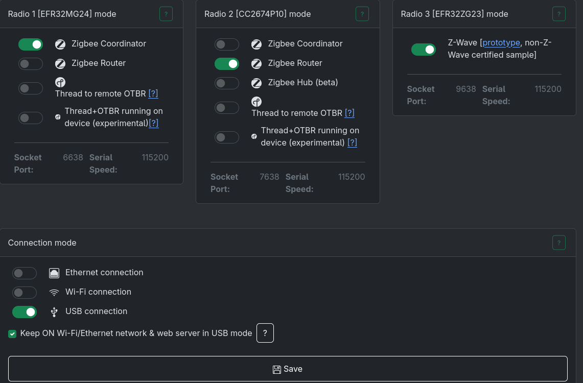

  1. Was die meisten Guides übersehen: Auf dem SLZB-Ultima den USB-Modus aktivieren. Gehe zu /mode (die Hauptseite), und aktiviere den USB-Modus – dadurch wird der Netzwerkmodus deaktiviert.

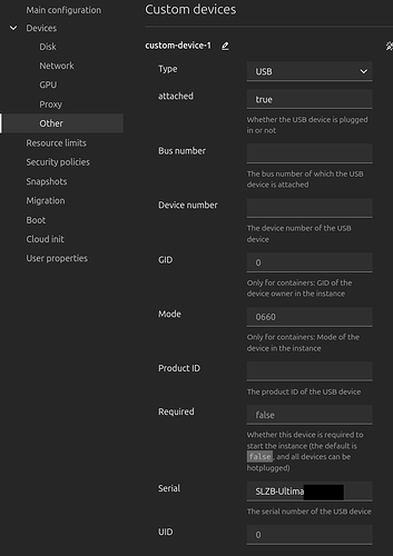

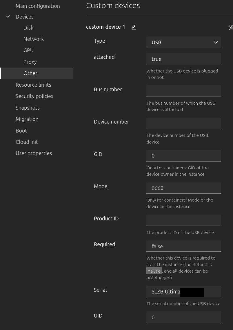

  3. Dann in IncusUI ein „Device“ konfigurieren („Devices“ → „Other“). Du willst offensichtlich USB-Geräte auswählen:
    Das lässt sich prüfen/ist äquivalent zu:
    \$ incus config show IncusOS:HAOS
    devices:
      custom-device-1:
        attached: "true"
        serial: SLZB-Ultima******
        type: usb
    (Ja, ich frage mich auch, warum attached ein String-Typ ist, aber naja?)

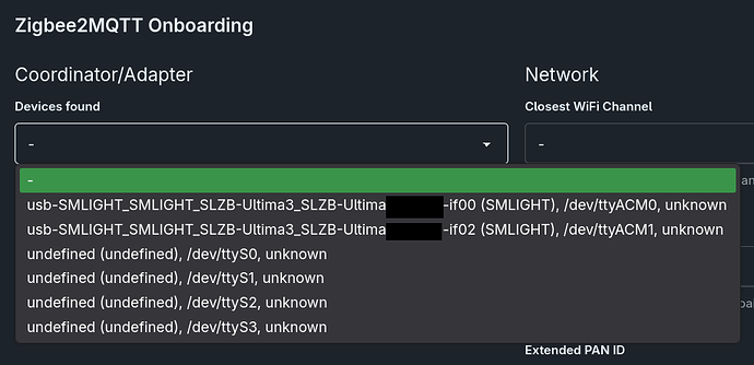

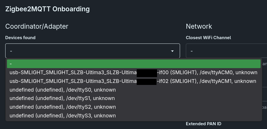

Bisher sieht das alles super aus und ich bin froh, dass es so gut funktioniert… aber eigentlich stimmt das nicht, denn es schlägt fehl.
Fehler für Gerät #0
Wenn ich es auswähle, um es mit /dev/ttyACM0 zu konfigurieren, kann es sich nicht einmal verbinden:
[2026-06-28 17:56:55] info: 	zh:zstack:znp: Skip bootloader for CC2652/CC1352
[2026-06-28 17:57:14] error: 	z2m: Error while starting zigbee-herdsman
[2026-06-28 17:57:14] error: 	z2m: Failed to start zigbee-herdsman
[2026-06-28 17:57:14] error: 	z2m: Check https://www.zigbee2mqtt.io/guide/installation/20_zigbee2mqtt-fails-to-start_crashes-runtime.html for possible solutions
[2026-06-28 17:57:14] error: 	z2m: Exiting...
[2026-06-28 17:57:14] error: 	z2m: Error: Failed to connect to the adapter (Error: SRSP - SYS - ping after 6000ms)
    at ZStackAdapter.start (/app/node_modules/.pnpm/zigbee-herdsman@10.4.0/node_modules/zigbee-herdsman/src/adapter/z-stack/adapter/zStackAdapter.ts:95:27)
    at Controller.start (/app/node_modules/.pnpm/zigbee-herdsman@10.4.0/node_modules/zigbee-herdsman/src/controller/controller.ts:146:29)
    at Zigbee.start (/app/lib/zigbee.ts:70:27)
    at Controller.start (/app/lib/controller.ts:117:29)
    at start (/app/index.js:156:5)
Aber ich vermute auch, dass das das falsche Gerät/„Port“ ist – also der „Zigbee Router“ statt des „Zigbee Coordinators“ (vielleicht ist es auch umgekehrt?). Daher habe ich das der Vollständigkeit halber geprüft.
Fehler für Gerät #1
Wenn ich das /dev/ttyACM1-Device auswähle, bekomme ich komische PAN-ID-Fehler:

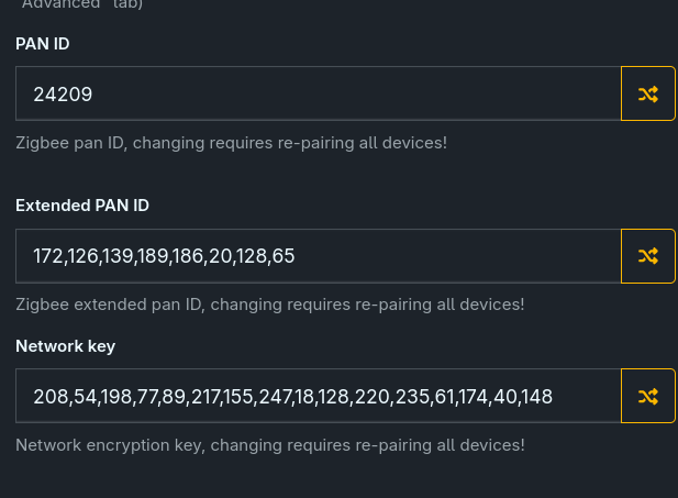

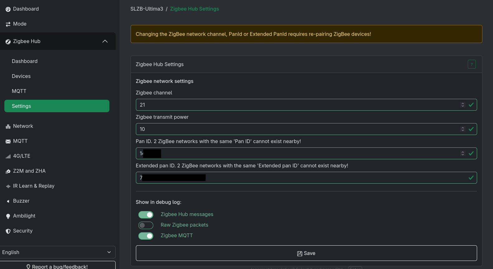

Hinweis: Ich habe diese Buttons bereits ausprobiert, um die IDs neu zu generieren (sie sollten also zufällig sein):
Ich habe diesen Thread gefunden, aber der scheint sich auch nur darum zu drehen, zufällige IDs neu zu generieren.
Das ist ein neues Zigbee-Netzwerk, daher habe ich weder eine Migration noch vorhandene Netzwerk-/PAN-IDs – und ich sollte das auch nicht benötigen.
Ich habe mit dem SLZB noch herumprobiert und den zweiten Chip auf „Hub mode“ gestellt, aber ja … nur für grundlegende Funktionstests, denn ich möchte das in Home Assistant integrieren
SLZB-Konfiguration

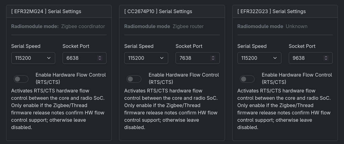

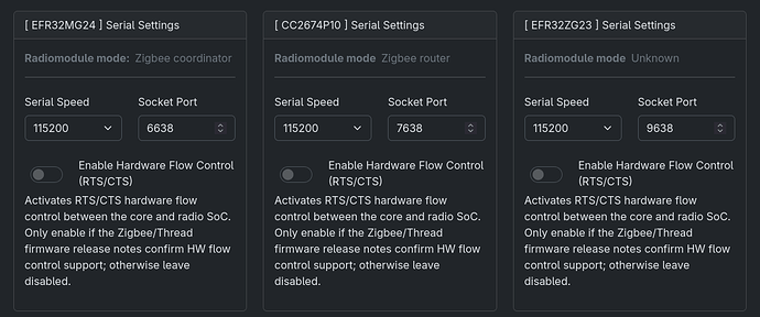

Soweit ich weiß, ist das die korrekte Konfiguration für das SLZB:
Ich habe auch Zigbee-Netzwerk-IDs usw. in /zhub/config (Zigbee Hub → Settings). Ich bin mir aber unsicher, ob diese mit Zigbee2MQTT synchron sein müssen? (im Gegensatz zu allen anderen Hub-Einstellungen kann ich diese Seite zugreifen, ohne dass Hub mode aktiviert ist – daher ist das irgendwie verwirrend)

Radio 1 [EFR32MG24] Mode Zigbee coordinator
Radio 2 [CC2674P10] Mode Zigbee router
Connection mode: USB mode

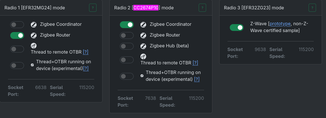

  1. Du hast zwar geschrieben das Du eine USB-Verbindung nutzen willst, aber dafür gibt es eigentlich keinen wirklich sinnvollen Grund. Sprich wenn ich schon die Möglichkeit habe eine LAN-Verbindung für einen Dongle zu nutzen, dann sollte ich diese auch nutzen. Damit umgehst Du auch schon mal die mögliche Problematik mit dem durchreichen von USB bei der IncusOS VM und irgendwelche “Overhead/Latenz” Probleme gibt es dabei auch nicht.
  2. Die Hub-Funktion von dem Ultima irgendwie zu nutzen ist in Deinem Fall vollkommen überflüssig, sprich die Hub-Funktion solltest Du deaktivieren und nicht nutzen.
  3. Es ist schlicht weg “Quatsch” da einen Chip als Zigbee Coordinator und einen als Zigbee Router einzurichten. Wie und warum auch immer Du auf diese Idee gekommen bist.
  4. Für Z2M solltest Du am besten den CC2674P10 als Coordinator nutzen und nicht den EFR32MG24. Falls Du doch den EFR32MG24 nutzen wolltest braucht dieser auch nicht zstack - was Du lt. dem Protokollmeldungen dafür scheinbar eingerichtet hast - sondern ember.
  5. Du solltest nicht an irgendwelchen PAN ID Einstellungen “herumspielen”, bzw. diese nicht nachträglich irgendwie ändern. Um diese Einstellungen kümmert sich Z2M bei der Ersteinrichtung kompl. automatisch. Ja mir ist schon klar das Du das vermutlich gemacht hast weil es dazu irgendeine Fehlermeldung gab.
  6. Weil Du bei Punkt 5 geschrieben hast: "oder man nutzt das Onboarding-Web-UI in HomeAssistant." Nein da gibt es keine “oder”, sondern die Z2M Ersteinrichtung erfolgt inzwischen grundsätzlich immer per Z2M Onboarding-Prozess.
Also wie gesagt noch einmal kompl. bei Null starten. Dafür dann eine LAN-Verbindung nutzen und den CC2674P10 als Coordinator für Z2M. Die Ersteinrichtung per Z2M Onboarding-Prozess ist dann hier (incl. MQTT Broker)

Tatsächlich, weil ich mich zu erinnern gemeint zu haben, dass das die Standardeinstellung ist. :melting_face:
Es ist wohl tatsächlich so, dass man die Chips einzeln nicht mal deaktivieren kann. (siehe dieses Video) Ich muss irgendwas einrichten. Man kann nur den gleichen Modi neu flashen oder halt einen anderen. Nun, ich denke ein Router ist da am wenigsten störend oder?

Tatsächlich hab ich es einfach so umgestellt, und plötzlich funktioniert auch die Verbindung (bei Auswahl von /dev/serial/by-id/usb-SMLIGHT_SMLIGHT_SLZB-Ultima3_SLZB-Ultima***-if02):
Und danke, es funktioniert! Wahrscheinlich war es der falsche Stack, tatsächlich!
