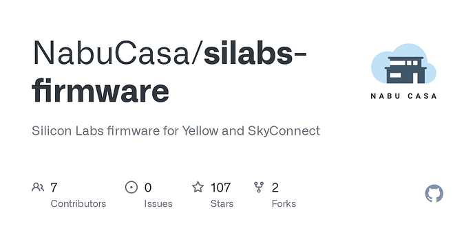

Wenn ich mir die Informationen bei Zigbee2MQTT für den Stick anschaue, dann sehe ich, dass da ein zusätzlicher Parameter steht
serial:
rtscts: true
Die Informationen findest Du hier,
Die Seite mit den Firmware ist hier,
Und wie man Firmware aufspielt, ist hier beschrieben
Du solltest auch nicht die Firmware, nutzen, die Zigbee und Matter kann, da es zu problemen kommen kann und NabuCasa aktuell den Matter Teil nicht mehr anbietet, ist auf Eis gelegt, nachzulesen hier,
