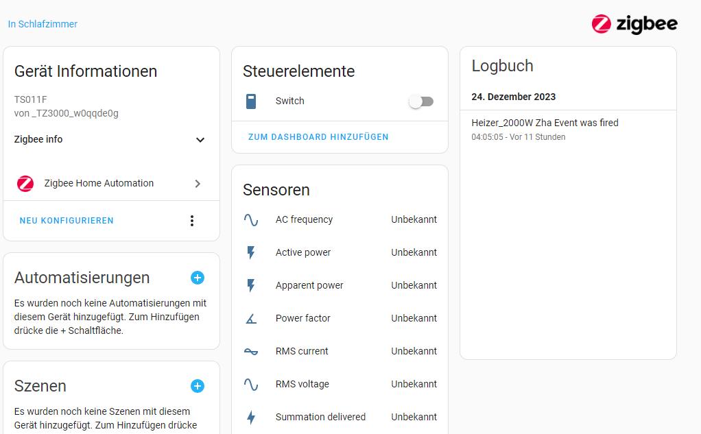

habe 7 zigbee Steckdosen power plug gekauft, kein Problem mit 6 aber beim letzten sieht es so aus:
lässt sie auch nicht über HA ein/aus schalten. Das einzige was geht ist der Schalter am plug den man manuell on/off schalten kann. Ist das Teil evtl, defekt?

bei allen anderen zigbee Geräten steht: verbunden über Zigbee coordinator, das fehlt hier zB.

trotzdem ist alles ausgegraut und der plug wird als offline angezeigt.
