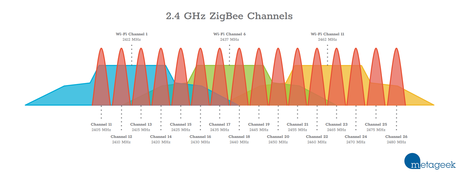

Es kann sein, dass sich die Zigbee und WLAN Netze überlagern und gegenseitig stören. Auf welchem Kanal läuft dein Zigbee (steht in der ZHA Integration) und auf welchem dein 2,4 GHz WLAN?
Das ganze ist mir auch gestern eingefallen.
Zigbee läuft auf Kanal 11 und Wlan muss ich nachschaun sobald ich zuhause bin.
Kanal 11 ist im WLan Bereich glaub ich auch der default Wert, muss ich aber die Tage abchecken.
Danke dir aber für den Tipp ich werde berichten :wink:
Denk aber dran, dass die Kanalnummerierung bei ZB und WLAN unterscheidet, die Grafik hier zeigt den Unterschied sehr gut:
Ganz optimal wäre Zigbee und WLAN je auf Kanal 11, nach möglichkeit kein WLAN Autokanal (2,4 GHz).
Das würde aber heißen wäre mein Wlan bereits auf Kanal 11 und Zigbee auch auf 11 wäre es theoretisch bereits perfekt
Ja dann sollte das Problem woanders liegen, aber zumindest wäre es dann abgehakt, ggf. noch Störquellen wie fremde WLANs in überschneidenden Kanälen.

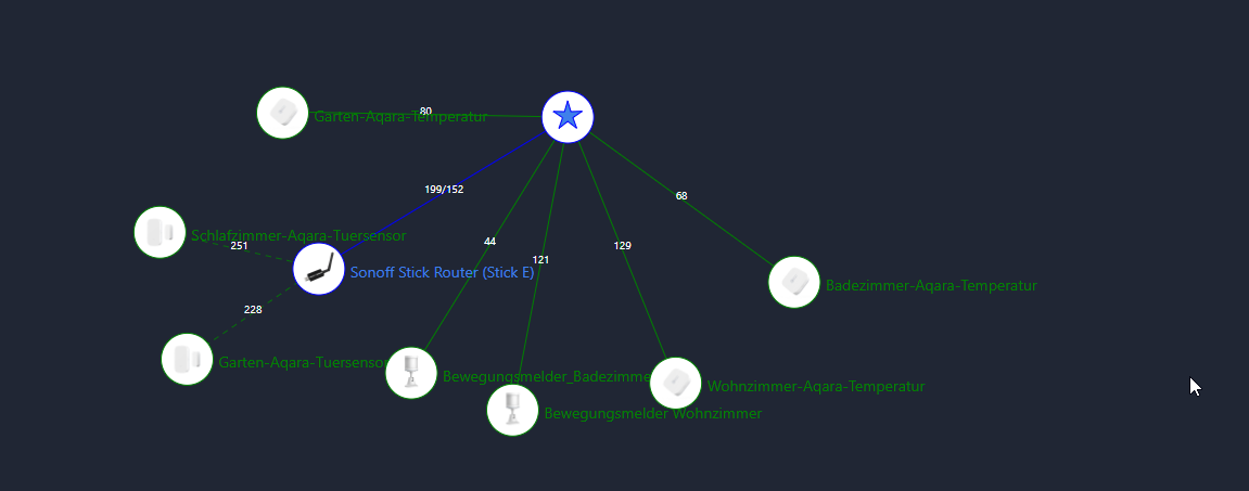

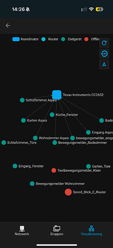

Naja, jetzt ist der Sonoff Stick als Router eingerichtet war 3 Minuten online und nun das…
Was mach ich falsch?!
So, jetzt funktioniert es…
Ich bin nun auf Z2M umgestiegen…war ein Krampf, aber da ich so oder so noch nicht viele Zigbee Geräte eingebunden hatte war es händisch kein Thema.
Einen Sensor habe ich gezwungen sich mit dem Sonoff Router zu connecten und der andere hat es wie von Magie von selbst gemacht…
