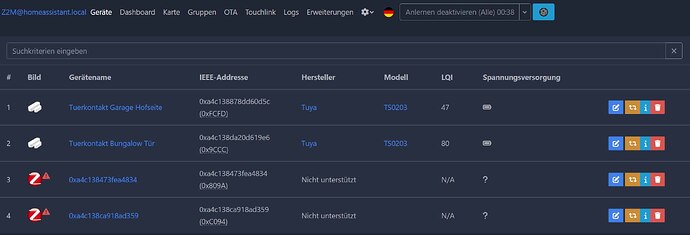

Ich meine zu glauben das es nach dem letzten HA Uptate in die Hose ging. Hab einen SLZB-06 als Coordinator und hatte bisher nur 2 Türkontakte im Zigbee-Netz. Quasi gerade erst angefangen mit Zigbee, Der SLZB-06 wurde einwandfrei eingebunden und auch die beiden Türkontakte waren ok. Funktionierte soweit alles bis auf das sich Z2M nach einem Update oder Neustart nur händisch wieder hat starten lassen. Nach dem neusten HA Update, genau weiß ich es aber nicht steht nun folgendes da (siehe Foto) Der SLZB-06 (Position 3) macht zwar noch seinen Dienst, wird aber irgendwie nicht mehr erkannt. Wollte heute einen 3. baugleichen Türkontakt hinzufügen, nicht Möglich Position 4). Wird auch als unbekannt deklariert, aber diesmal auch ohne Funktion gegenüber dem SLZB-06. Habe gerade mit dem Zigbee Netz angefangen und bereue es schon wieder… Was ist da los? Jemand eine Idee?

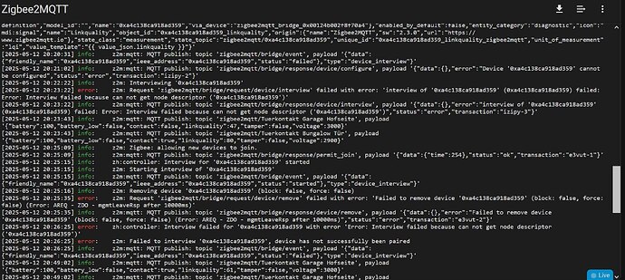

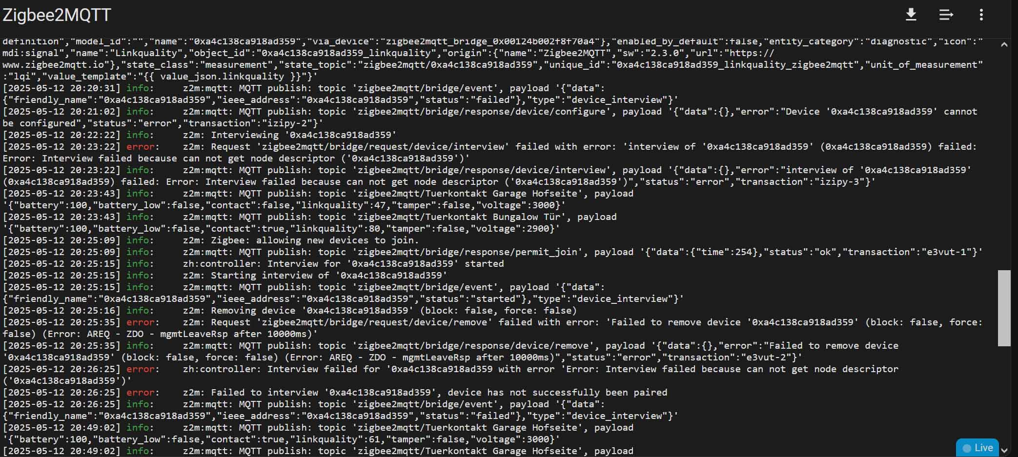

Das sind die letzten Einträge mit Fehlermeldung.
Aber mich wundert das selbst der Coordinator nicht mehr mit Klartext erkannt wird.

Die Batterien der Sensoren mal für 1 Minute entfernt?
Hilft leider nicht. Es muss irgendwie mit dem Coordinator zu tun haben weil dieser auf einmal als unbekanntes Gerät ausgegeben wir.
Hi, ich habe 2 von den SLZB-06 über POE. Wenn Du dich direkt auf dem Stick verbindest und mal nachsiehst welche Firmware drauf ist wäre es schon sinnvoll das hier mit anzugeben. Sollte der neu sein dann ist eine alte wahrscheinlich die fehlerhafte Firmware drauf, dann erst mal aktualisieren. Ausserdem zeig mal deine Config von Z2M, die muss auch zum Stick passen. Wenn Du vorher einen anderen Coordinator hattest musst Du nachsehen ob noch alte Daten in der Config von dem drin stehen.
Moin, Firmware ist die neuste drauf. Hab eben noch mal versucht 2 andere baugleiche Türkontakte einzubinden war ein 5er Pack, nix. 2 gehen 3 nicht. Seltsam? Dann hatte ich noch einen der mein erster war und ich meinte der taug nix weil kaum Empfang. Zack sofort erkannt. Also liegt es defintiv doch nicht am SLZB-06 sondern wohl an den Türkontakten. Muss mal schauen ob ich die nicht auch händisch einbasteln kann. Bin aber gerade am Anfang mit Zigbee, mal schauen.
