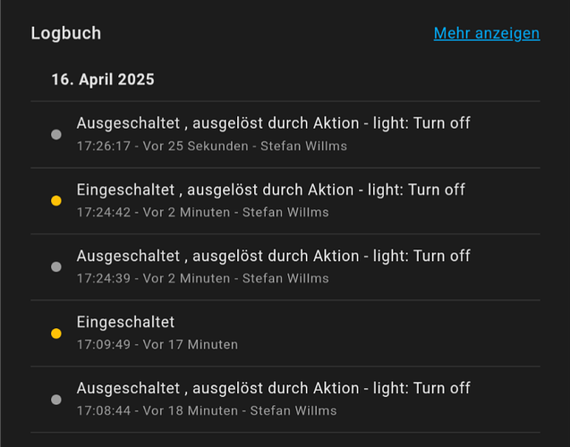

Das hier hab ich nun auch noch zufällig beobachtet…
Keine Ahnung wo das Einschalten her kommt und wieso light.turn_off nun zum Einschalten führt. Ich verzweifel hier langsam…

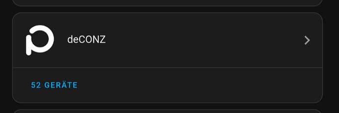

P.S.: wie viele Geräte sind in Deinem Zigbee Mesh
Ich habe ca. 25 Zigbee Geräte. Genutzt wird die Deconz Integration, kein Mqtt.

In manchen Lampenlogs habe ich immer noch dieses Einschalten ohne Auslöser.

Außerdem ist mir das noch aufgefallen:
Verstehe nicht, wie der Zustand ein Einschalten auslöst.
