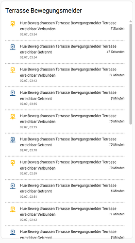

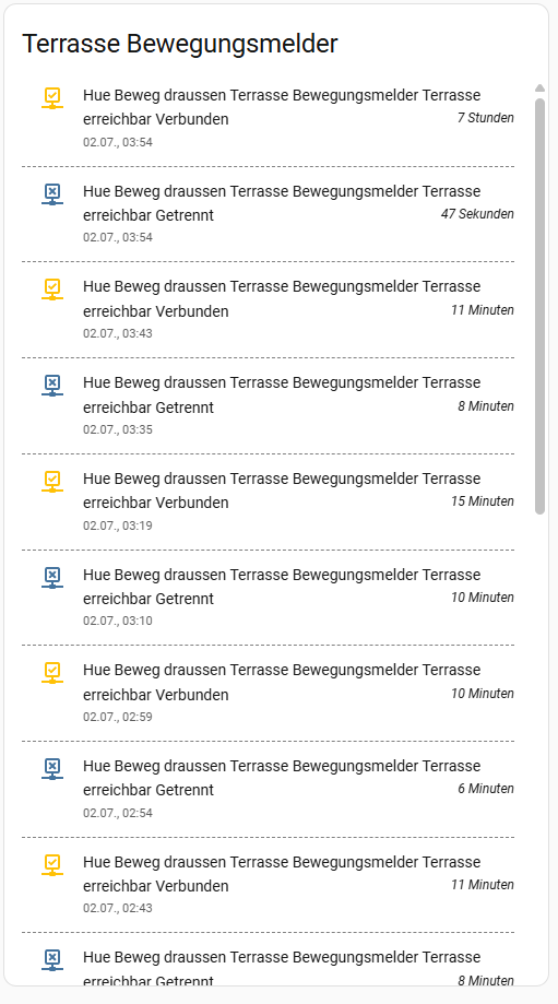

Warum habe ich Nachts immer? (ich hatte erst 2 Nächte gemessen) diese Unterbrechungen?

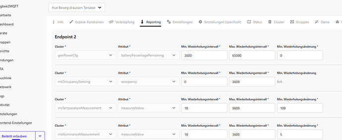

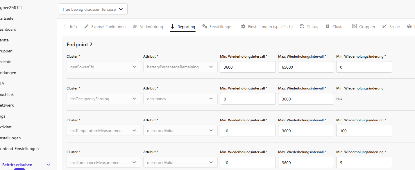

Das sind die Reporting Settings falls das jemand beim Abschätzen hilft.

Nachts wird die Temperatur nicht so schnell ansteigen und fallen. Ebenfalls meldet der Helligkeit Sensor tagsüber viel häufiger als Nachts.
Also für mich ein sehr schlüssiges Ergebnis, dass tagsüber viel häufiger Reports gesendet werden als Nachts.

Ja das kann durchaus sein - keine Bewegung, keine echten Lichtänderungen und Temperaturen nehmen nicht minütlich ab. Und somit sendet der BWM weniger.
Das klingt sehr plausibel.
Ich habe eben meine Reporting Werte angepaßt und schaue mal ob das heute Nacht zu Änderungen führt.
Ja, die Erhöhung des Reportintervalls wird auf die Batterie gehen - wie viel, daß weiß ich auch noch nicht.

Ich denke, das ist es wirklich. Ich habe jetzt die Lichtwerte von 2 anderen Außensensoren mir angeschaut. Ca. 4 Uhr wurde es beide Nächte heller. Und wie man oben in der Grafik sieht, um 3:54 Uhr erweckte der Bewegungsmelder wieder zum Leben.
