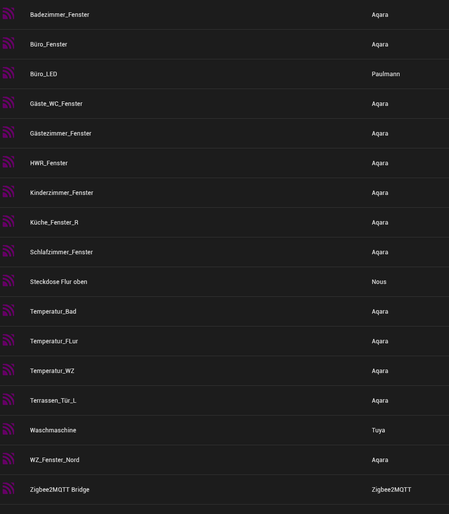

Hallo, ich habe mir ein neues Gerät (Intel NUC) gekauft und HAOS installiert. Dann mein Backup vom alten Gerät drauf gespielt. Zuerst sah alles sehr gut aus. Aber alle Zigbee Geräte zeigen den Status unbekannt an. Ich hatte vor dem Wechsel ZigbeeMQTT laufen. Jetzt sehe ich die Geräte unter der Integration MQTT. Unter Integration hinzufügen finde ich nur Zigbee Home Automation. Nach dessen Installation wurden Geräte gesucht, aber die befanden sich nicht im Pairing Modus. Ich nutze einen Zigbee Stick von Texas Instruments. Schon etwas älter. Habe einen Sonoff 3.0 Dongle Plus liegen. Den wollte ich schon austauschen, wäre vielleicht jetzt eine gute Möglichkeit. Wie kann ich am besten vorgehen, ohne alle Geräte neu anzulernen? Oder muss ich den steinigen Weg nehmen?

Ich denke, ich habe den Fehler gefunden. Werde aber doch gleich den neuen Stick verwenden, damit das auch abgehakt ist.
