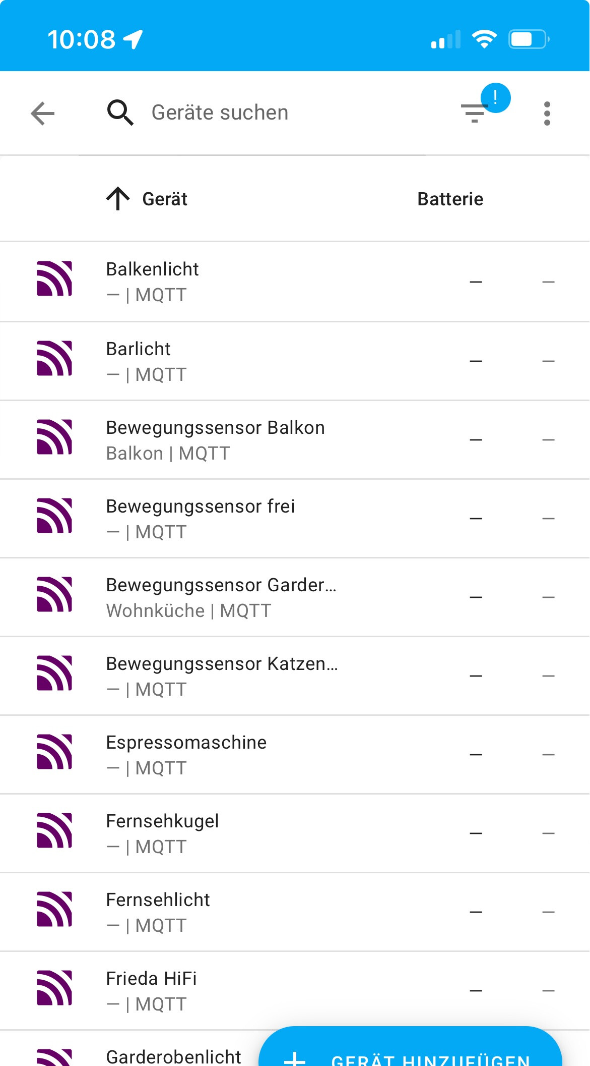

Hast du mal unter Einstellungen - Geräte & Dienste - Geräte geschaut ob sie dort vorhanden sind?

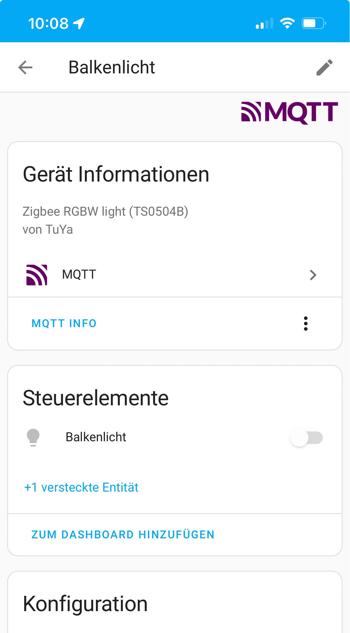

sie werden unter MQTT alle aufgeführt, allerdings kann ich sie nicht ansprechen (ausgegraut).Das Problem scheint MQTT zu sein, denn ich erhalte folgende Meldung:
Diese Entität wird nicht mehr von der Integration mqtt bereitgestellt. Wenn die Entität nicht mehr verwendet wird, lösche sie in den Einstellungen.
