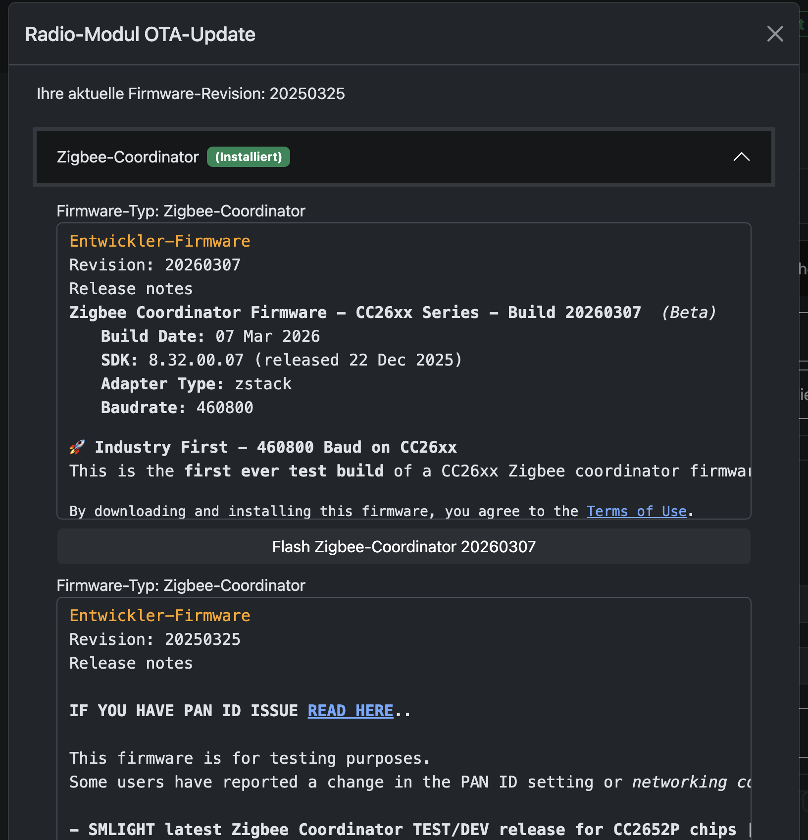

In der neusten DEV-Zigbee Firmware wurde die Bautrate vervierfacht (von 115200 auf 460800). Das steht deutlich in den Releasenotes. Dementsprechend muss man auch die Config für Z2M anpassen.
Hallo!

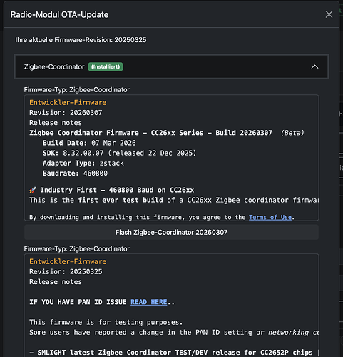

über den Browser auf den Stick gehen. Dann Einstellungen und Tools > Firmware Update.
Da kann du die version auswählen.
Genau, im Übrigen steht da auch:
Dev firmware
This is the first ever test build of a CC26xx Zigbee coordinator firmware running at 460800 baud - a significant step up from the standard 115200. This opens the door to faster host-to-coordinator communication and improved throughput for high-density Zigbee networks. Released to the community for early evaluation and feedback.
