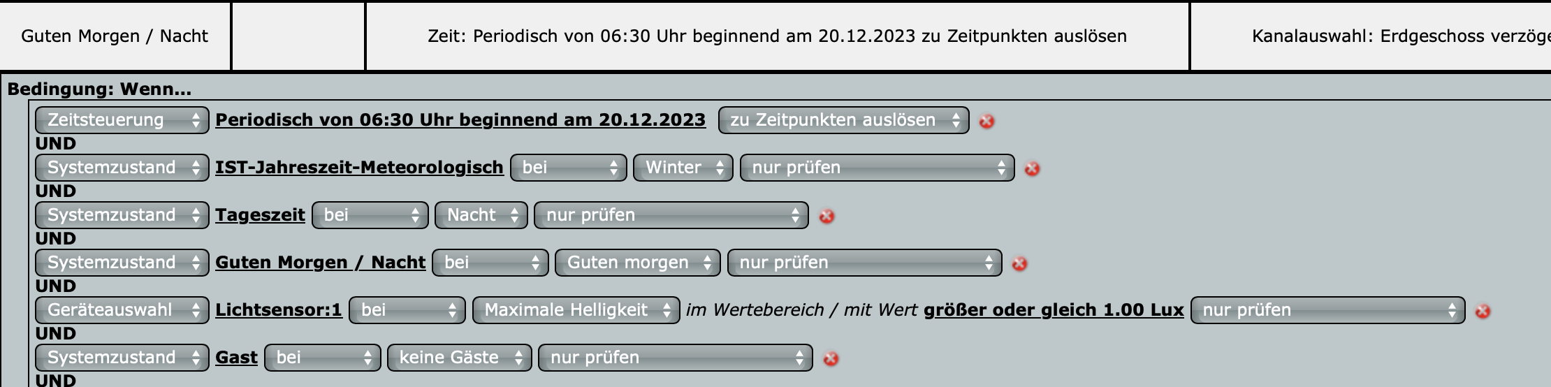

Ich bin gerade dabei meine Homematic Automationen aus der CCU3 in Homeassistent zu übernehmen. Ich habe dazu eine Rollen Funktion die unter bestimmten bedingen morgens die Rollöden hoch fährt. Die Prüfung findet in der CCU von 6:30-11Uhr statt. Alle 2 Minuten. Wie bekomme ich ich in HASS eine solche Zyklische abfrage hin.

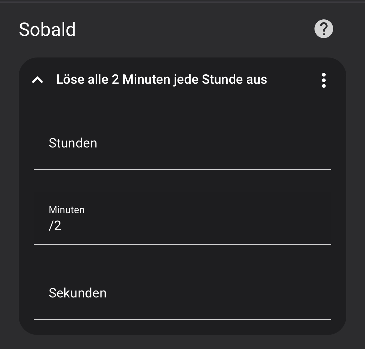

Auslöser alle 2 Minuten
Auslöser → Zeit & Ort → Zeitschrma
  - trigger: time_pattern
    minutes: /2

Da fällt mir noch ein >Problem ein. Das ganze soll ja erst ausgeführt werden, wenn guten Morgen auch das ausschalten vom Wecker ausgelöst wurde. Hier mal die “Logik” aus der CCU
