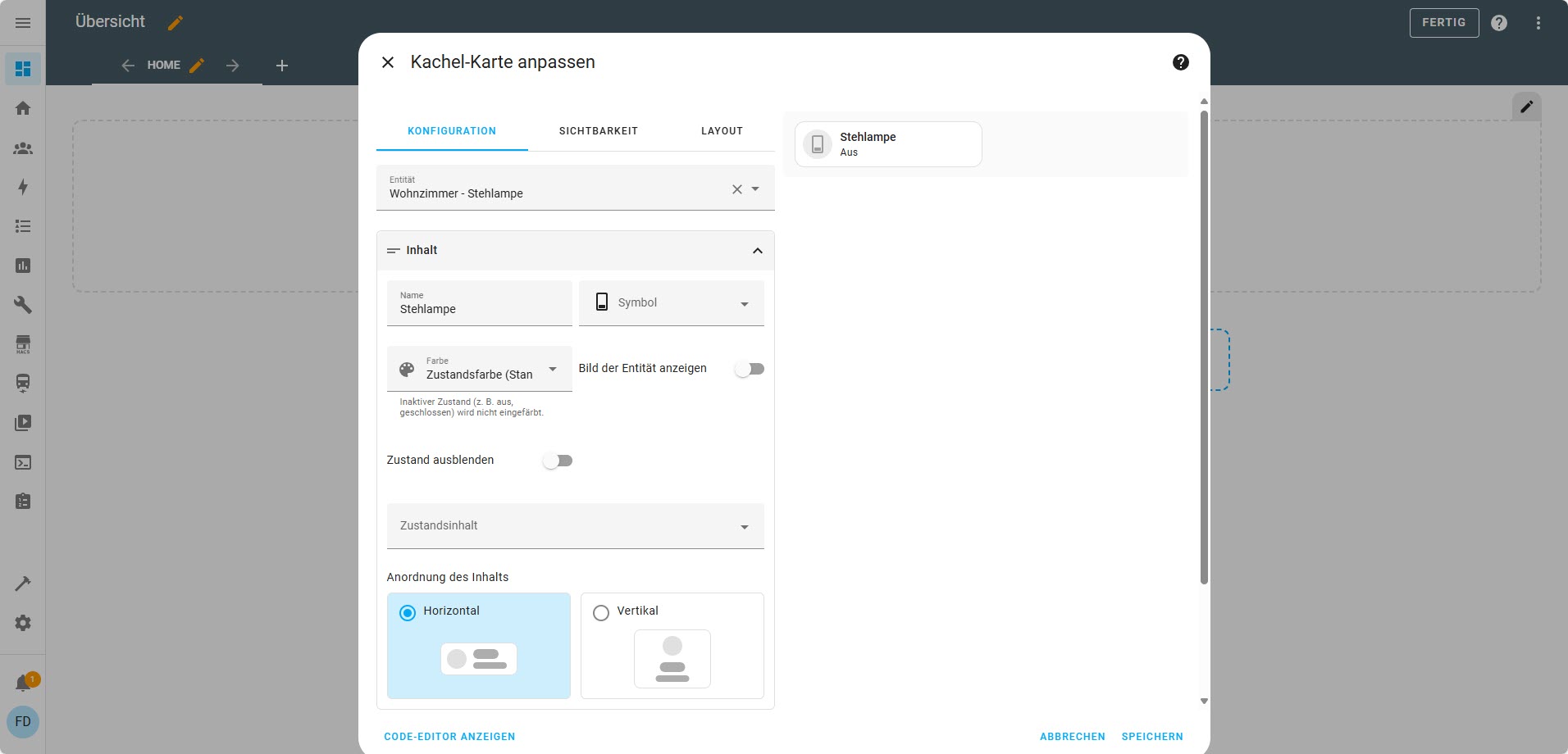

Ich habe über die “Entitäten Auswahl” einen Schalter hinzugefügt.
Ich der vorgeschlagenen Kachelkarte finde ich aber keine Möglichkeit “Zusatzinformationen” abzuwählen!
ok, ich hätte fragen sollen, was für eine Karte Du verwendest.
Bitte gehe auf das Dashboard, auf dem das Element angezeigt wird und klicke oben rechts auf den Stift (Dashboard bearbeiten). Dann kickst Du auf das Element und postest hier das Popup-Fenster.
Noch besser ist es Du klickst im Popup unten links noch auf “Code Editor anzeigen” und postest den YAML Code.

Ja, im Detail-Fenster (Dein erstes Bild) steht die Zeit immer drin. Ich wüsste nicht, wie man das dort ändern kann.
Du kannst aber im der Konfiguration der Karte unter Interaktionen von Detailansicht auf Umschalten umstellen, das geht das Detail-Fenster nicht mehr auf und es wird sofort umgeschaltet.
