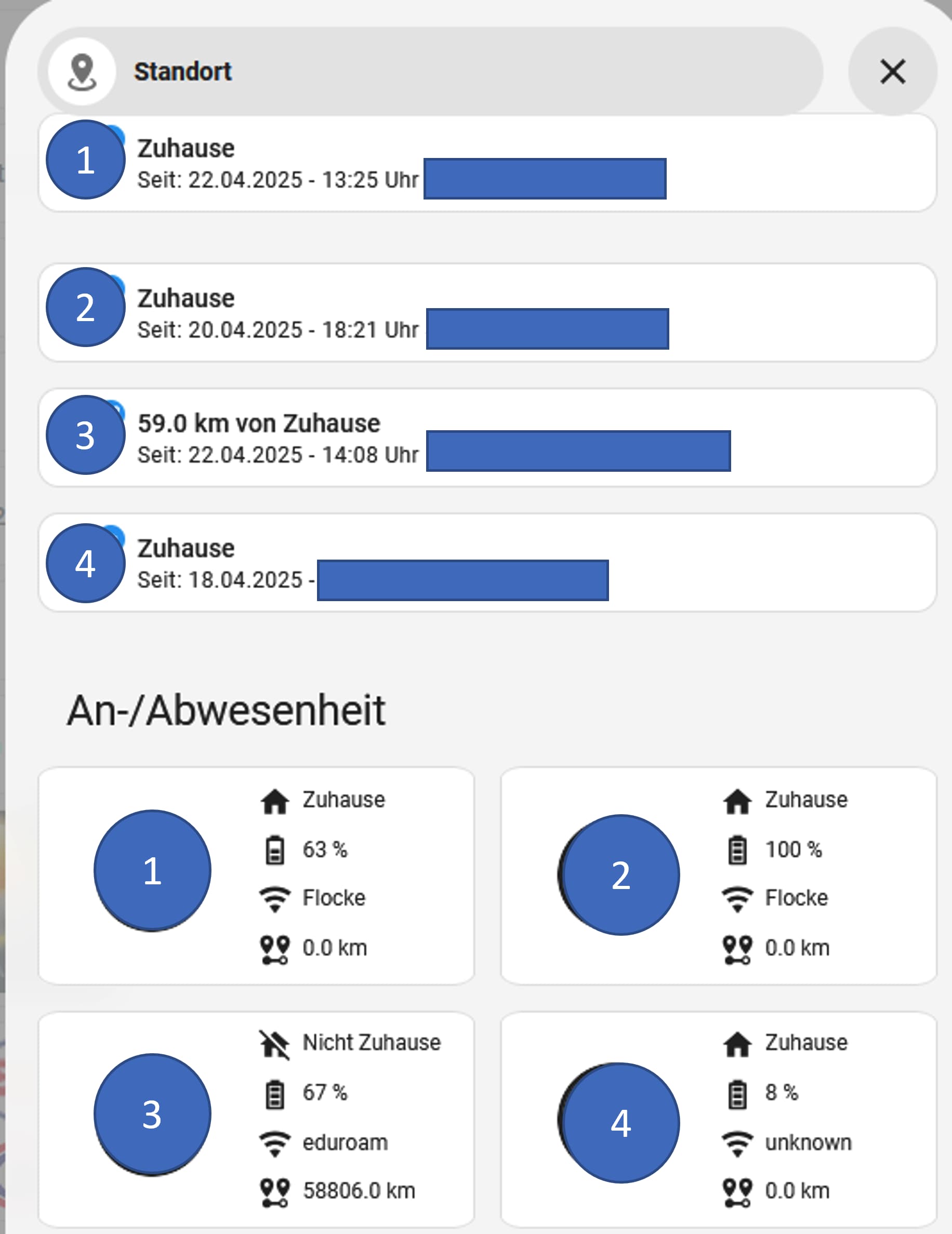

Hi, ich habe deine Code Schnipsel gesehen, und versucht sie für mich umzusetzen.
Hat eigentlich auch fast gut geklappt, aber einen kleinen Fehler habe ich und ich hoffe Du kannst mir sagen woran es liegt.
Als Entfernung bei einer anderen Karte steht bei meiner Tochter 59 km von Zuhause.
bei deinem Code, ist sie 58806,0 km von Zuhause entfernt.
Hast du ne Idee woran das liegt?
Gruß Stefan

Ohne den YAML Code aller Karten kann ich hier nur raten.
