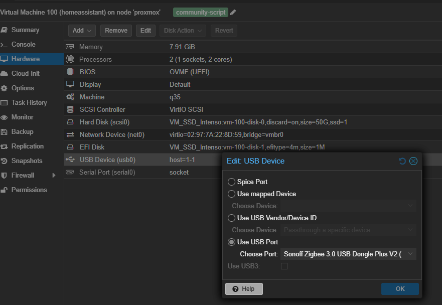

In Proxmox habe ich den Sonoff Stick durchgeschleußt:

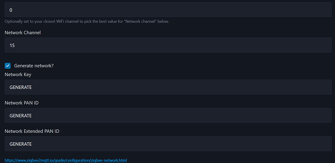

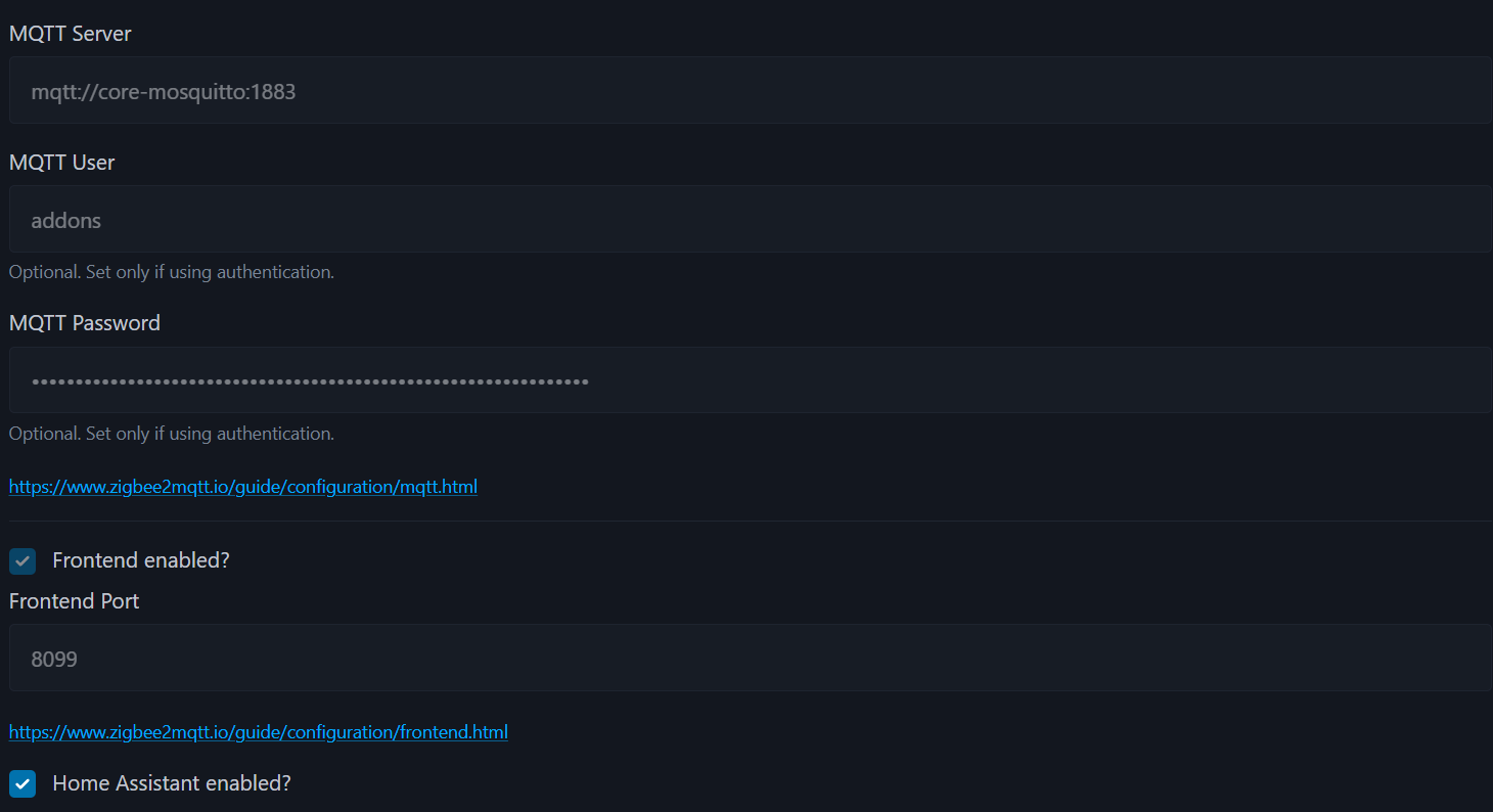

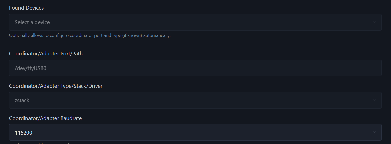

Danach versuche ich das Z2M zu installieren, aber immer wieder ohne erfolg. Ich verwende folgende Settings beim Onboarding:

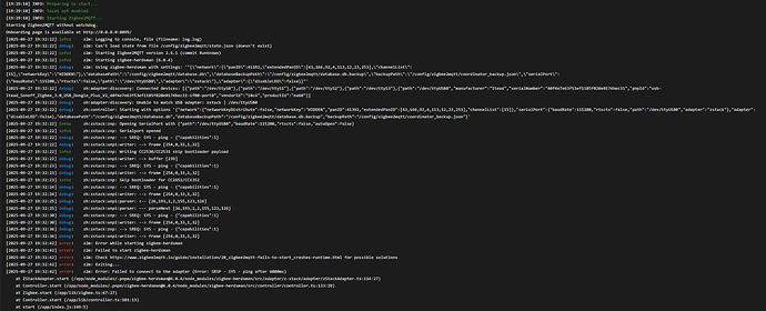

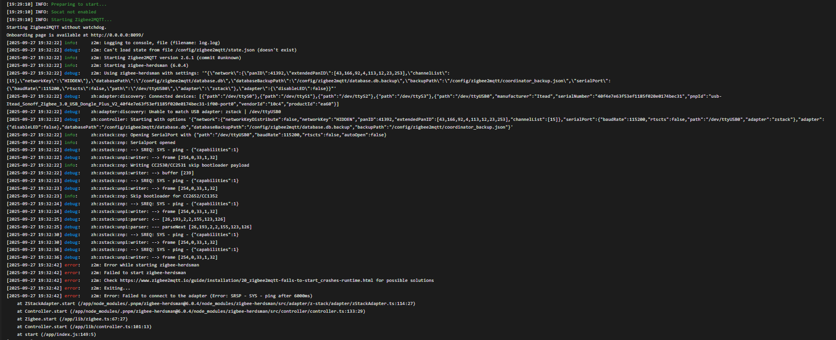

Folgende Fehler bekomme ich (ich schick den kompletten Log, vielleicht wir hier jemand schlau)
Hier das ganze auch als Screenshot:

[2025-09-27 19:32:42] error: 	z2m: Error while starting zigbee-herdsman
[2025-09-27 19:32:42] error: 	z2m: Failed to start zigbee-herdsman
[2025-09-27 19:32:42] error: 	z2m: Check  for possible solutions
[2025-09-27 19:32:42] error: 	z2m: Exiting...
[2025-09-27 19:32:42] error: 	z2m: Error: Failed to connect to the adapter (Error: SRSP - SYS - ping after 6000ms)

Verende bitte den /dev/serial/by-id/… Pfad
Ist der Adapter Typ zstack der richtige.
Oder wäre es in deinem Fall ember?

Deine TIpps wurden nun übernommen, woher kann ich aber herausfinden welcher Driver verwendet werden muss? ^^
DANKE
Hast du den P-Dongle oder den E-Dongle? Ich vermute den E. Dann musst du vermutlich die Firmware aktualisieren und auf ember wechseln.
Siehe ZigBee2MQTT Dokumentation
Du hast gem. USB-Port einen Sonoff Dongle E und musst somit ember statt zstack benutzen.
