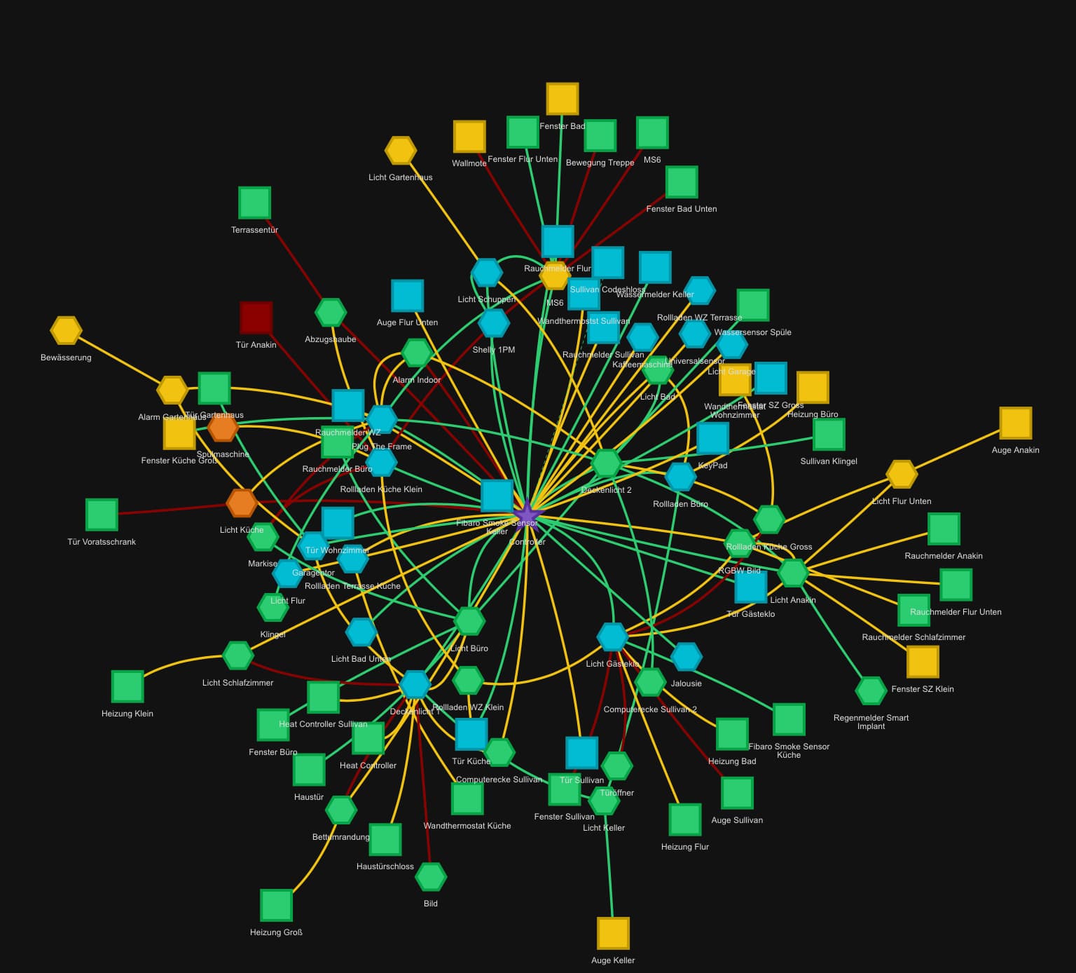

Wie sieht den Dein Mesh aus? Kannst Du Reichweite Problemen ausschließen?

Ich habe leider keine Ahnung wie ich mein Mesh visualisiert bekomme?

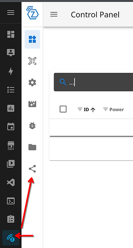

Einfach, mal da klicken
Danke! Ich nutze allerdings Z-Wave JS und nicht Z-Wave JS UI
