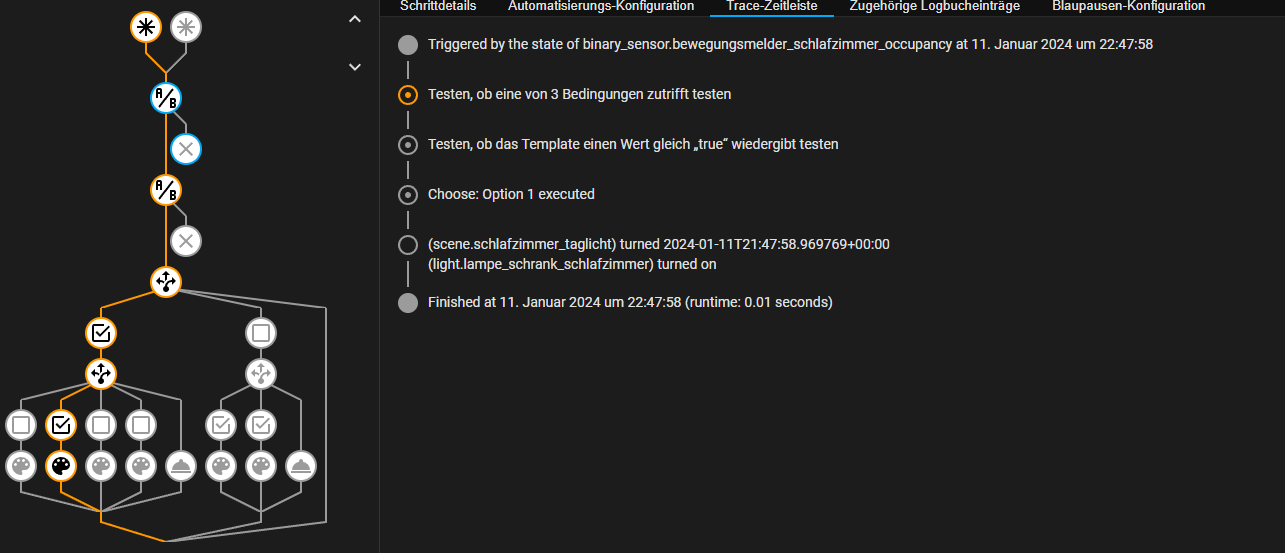

Jetzt kurz zu meinem Problem. Ich würde gerne Zeitabhängig meine Lichter im Haus über Bewegungserkennung aktivieren. Ich verwende teilweise Bewegungsmelder von Aqara oder Ikea.
Ich möchte ein Taglicht ab 06:30 und ein Nachtlicht ab 22:00 aktivieren.
In der Automation kann man die Scenen ja recht simpel hinterlegen, schau ich mir aber die Logs dazu an, kann das aus meiner Sicht nicht funktionieren. Ich bin allerdings kein Spezialist bzgl. YAML. Für nen Schubs in die richtige Richtung oder eine Idee wäre ich dankbar. Die Aktivierung für das Taglicht hat ja einen Wert für after, der macht Sinn für mich, aber der Wert für before macht keinen Sinn, würde aber erklären, warum nach 22:00 immer noch das Taglicht geschalten wird.

Hier sieht man, dass scene_day zwischen 06:30 und 0:00 geschalten werden soll. Und 22.00 liegt natürlich dazwischen. Ich kenne aber YAMA nicht.
Vielleicht machst du einfach zwei Automationen. Eine after 6:30 before 22:00 und die andere after 22:00 before 06:30. Zumindest wäre das für den Anfang einfacher zu testen.
Das hier sieht auch falsch aus von den Uhrzeiten her
Soll das wirklich nach 0 Uhr und vor 22 Uhr sein? Hast du ggf. irgendwelche Dreher in den Zeiten?

Hey, danke für die schnelle Rückmeldung. Bei YAMA handelt es sich um ein Blueprint, welches Simons mal vorgestellt hatte.
Es beruhigt mich zu wissen, dass du das genauso siehst wie ich, dass das so nicht gehen kann. In der Atomation gibt du aber nur eine Zeit pro Scene an. Die anderen müsste man gar nicht eintragen. aber ich denke trage die Zeiten da auch mal ein ggf. sieht es dann besser aus.

Ich denke du musst alle Zeiten sinnvoll belegen und nicht bei 00:00 lassen. Den z. B. evening kommt chronologisch vor night. Nimm eine sinnvolle Zeit und einfach noch mal die gleiche Szene.
