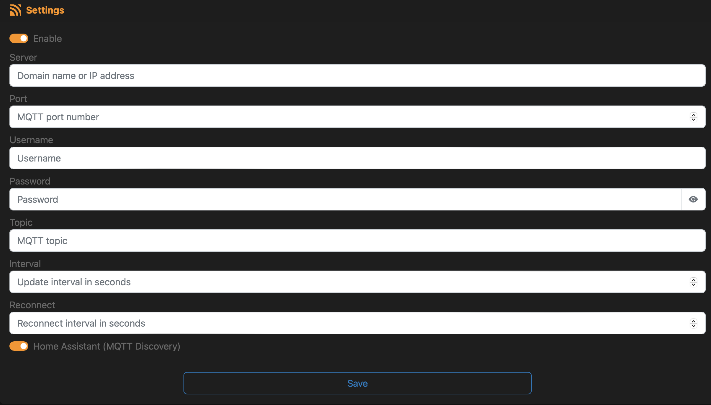

Ich habe einen UZG-01 mit der XZG Software in HA mit Z2M und Mosquitto broker über LAN am laufen. Soweit funktionier auch alles super.
In der XZG Software (wie auch in der von cod.m, SLZB, und ZigStar) gibt es ja den MQTT Reiter. Wenn ich es richtig verstanden habe kann ich darüber ja die System Daten des Controllers an HA weitergeben. Aber ich verstehe nicht ganz wie man diese Seite ausfüllt? Kann mir jemand vielleicht kurz erklären was wo rein muss?
IP und Port sind selbige für Deinen MQTT Server. Nutzer und Passwort entsprechend, womit sich das Gerät auf diesem Server einloggen kann.
Das MQTT Topic kannst Du frei wählen. Dieses wird den Nachrichten voran gestellt und Du kannst entsprechend darauf horchen.
Update und Reconnect Intervall wird die Angabe in Sekunden sein, in denen er neue Nachrichten versendet bzw. versucht sich neu zu verbinden, wenn es keine Verbindung mehr gibt.
Wenn es zu diesem Gerät keine Integration gibt, wirst Du händisch konfigurieren müssen, wie Du darauf reagieren willst. Und sobald Dir klar ist wie Du dies tust, sollten sich die einzutragenden Werte klar werden. :wink:

Irgendwie haut das noch nicht hin. Habe das jetzt so:
Aber ist nicht verbunden:

Habe ich jetzt probiert, leider immer noch “Disconnected” und in Home Assistant finde ich auch nichts
Wenn es keine Verbindung gibt, kann ja auch nichts gefunden werden.
Die Zugangsdaten sind korrekt?
falls du zigbee2mqtt nutzen willst.
Ich bin auch drauf reingefallen zuerst.
Wenn man zigbee2mqtt nutzt, lässt man in dem XZG Coordinator die mqtt geschichte deaktiviert,
weil die kommunikation vom HA und zigbee2mqtt aus initiiert wird.
Wenn man im mqtt aktiviert im coordinator,
wird das zigbee2mqtt AddOn deaktiviert.
Denke, beides geht nicht.
