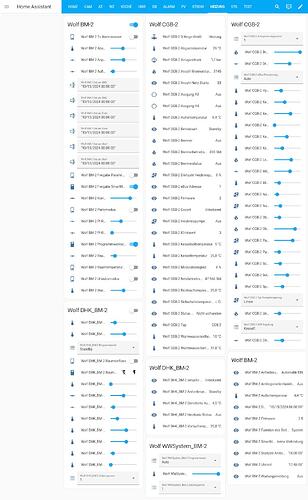

Nach einem Core-Update habe ich festgestellt das die Entinitätsnamen der Wolf-Link App Plötzlich in Englisch angezeigt wurden. Die Entinitäts ID weiterhin in Deutsch. Um das Problem zu lösen habe ich die App deinstalliert und dann neu aufgesetzt. Leider mit dem Problem das jetzt die Entinitätsnamen und Entinitäts-ID in Englisch sind. Wie hier in einem anderen Post immer wieder Empfolen habe ich den Cache mehrmals gelöscht, ohne Erfolg. Hat jemand vielleicht einen Tipp?

Habe ich heute gerade gemacht, deinstalliert und dann neu Installiert mit dem Erfolg das jetzt nicht nur die Entinitätsnamen in Englisch sind sondern wiedererwartend auch noch die Entinitäts-ID, war vorher noch in Deutsch.
