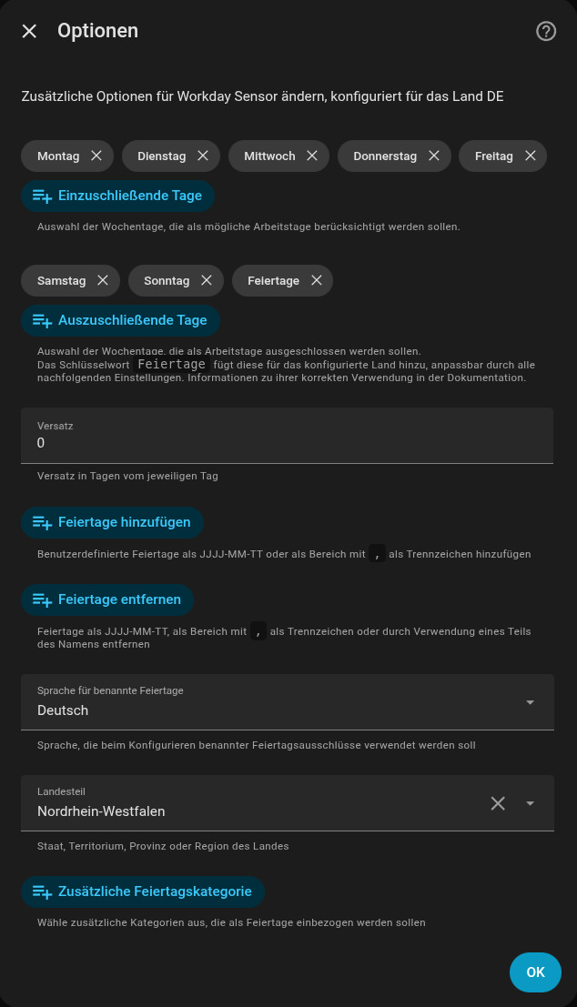

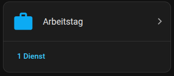

Hilft dir die Work Day Integration nicht?
Auch in Automationen:
bleibt natürlich die Frage was genau du machen willst
Nein, die benutze ich auch für andere Dinge, aber ich brauche etwas, das nichts mit den Arbeitstagen zu tun hat.
Eher so etwas wie “Immer Montags Option A, immer Dienstags Option B, immer Mittwochs Option A…..” und welche Option an welchem Tag muss immer mal wieder angepasst werden.

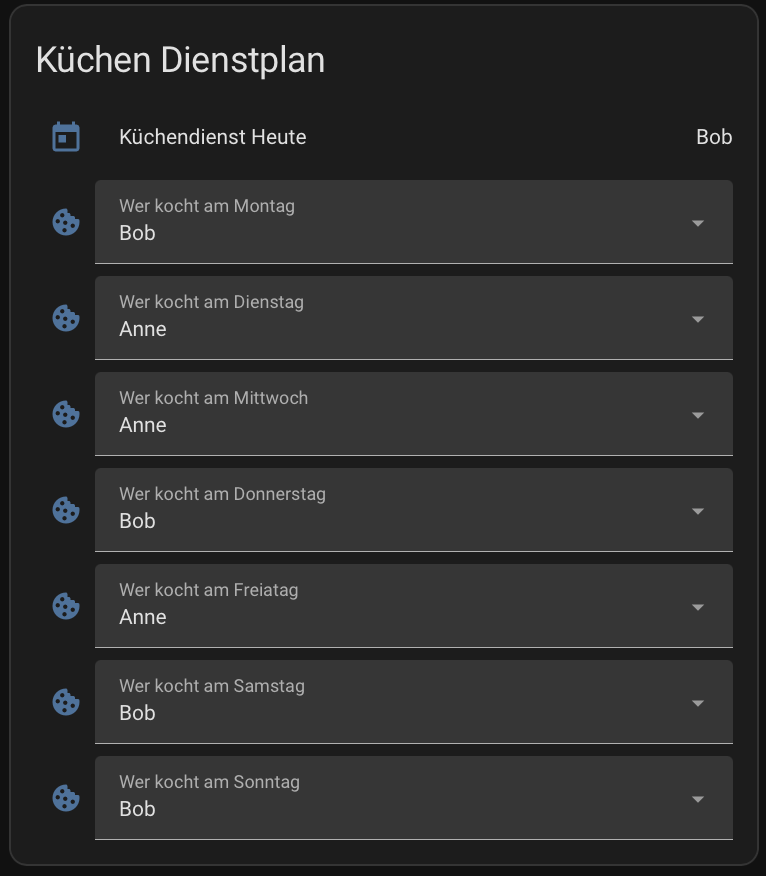

Ich bin mir noch nicht ganz sicher ob ich es richtig Überrissen habe.
Für jeden Wochentag gibt es ein Input Select mit der Auswahl Bob und Anne.
In diesen Bsp. heißen die Input Select, wie die Wochentage, also montag, dienstag, mittwoch, etc.

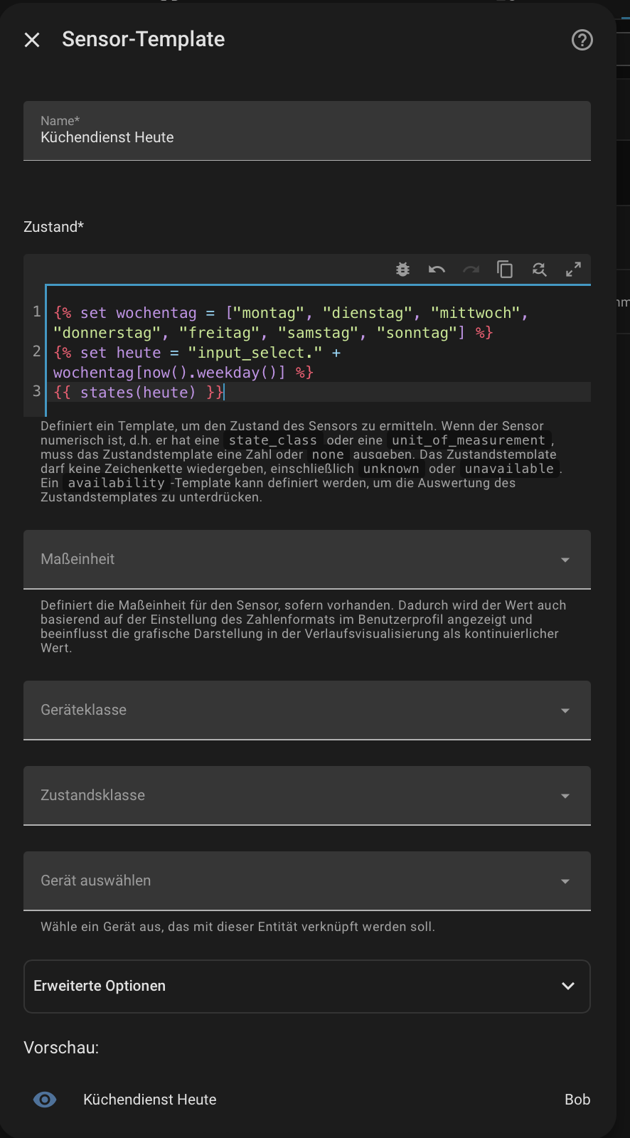

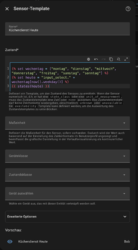

Mit folgenden Template kannst Du ermitteln, wer heute Küchendienst hat:
{% set wochentag = ["montag", "dienstag", "mittwoch", "donnerstag", "freitag", "samstag", "sonntag"] %}
{% set heute = "input_select." + wochentag[now().weekday()] %}
{{ states(heute) }}
Jetzt kannst Du entweder direkt dieses Template als Bedingung in Deinen Automationen verwebenden:

Oder Du erstellst Dir einen template Sensor und verwendest diesen als Bedingung

Ja genau so in der Art habe ich mir das vorgestellt, aber jetzt bin ich doch ein wenig bräsig: Wo, erstelle ich dieses Input Select? Ich kann mir die YMAL von Automationen anzeigen lassen und von Dashboardelementen, aber das müsste doch ein Helper sein oder? Da kann ich keine YAML öffnen. Oder kommt das in die configuration.yaml ???
Vielen Dank schon mal!
Du kannst es bequem auch als Helfer über die GuI erstellen.
Geht aber bei dieser Anzahl in Yaml schneller.
Je nach dem wie Du Deine Konfiguration eingerichtet hast, direct in der configuration.yaml oder ausgelagert in der input_select.yaml oder, oder.
Ich wusste nicht, dass ich Helper direkt in der configuration.yaml definieren kann. Das macht vieles deutlich leichter. Ich wäre auch nie auf die Idee gekommen den Namen des select_inputs mit dem Template dynamisch zu vervollständigen.
