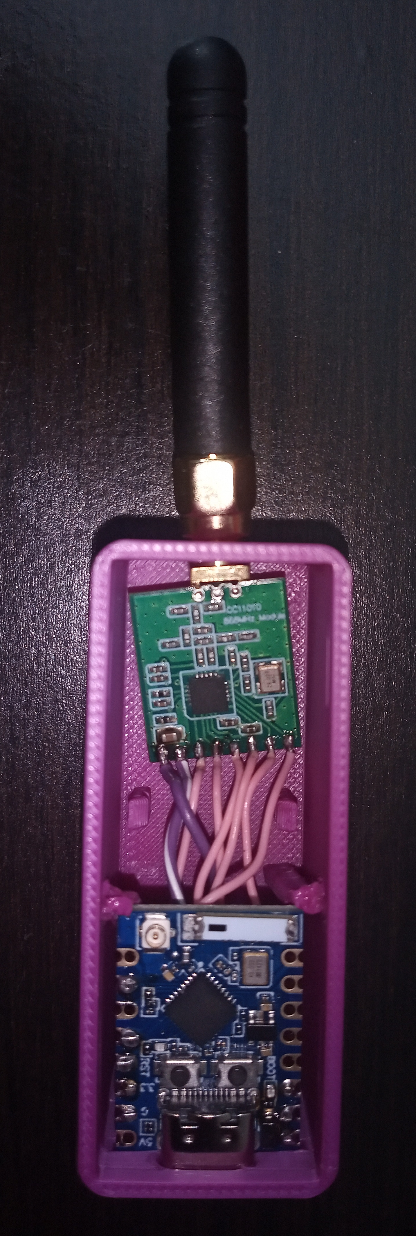

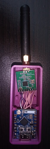

Die Lötstellen sind teilweise so angeschmort, weil ich mal wieder beim Anlöten die Pins von der falschen Seite gezählt hatte, und es wieder ab und dranbraten musste… :slight_smile:
Die Leitung ist Rangierdraht aus einer analogen Televonvermittlungsstelle. Dir Rolle benutze ich seit geschätzen 40 Jahren…
Ich bewundere deine Geduld – die habe ich zum Löten nicht mehr. Deshalb nutze ich nur fertige Platinen, und einen CC1101 hatte ich noch nie in der Hand.
Und was die Frauen angeht – die ändern sich wohl nie :wink:
Die haben eben nur nen 2mm Abstand, statt dem 2,54 Standard.
Normale Pfostenfeld Passen da nicht…

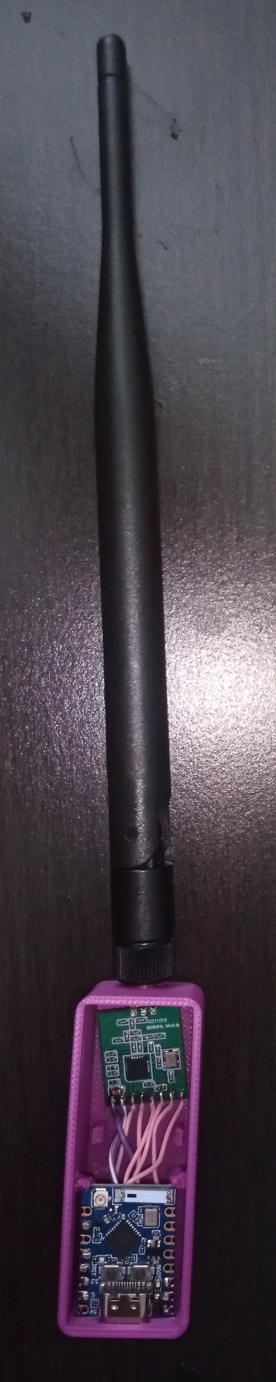

Inzwischen hab ich noch dies
und das
gebaut…
Mit Letzterem krieg ich auch die Zähler im 30m entfernten Nachbarhaus durch Sandsteinwände.

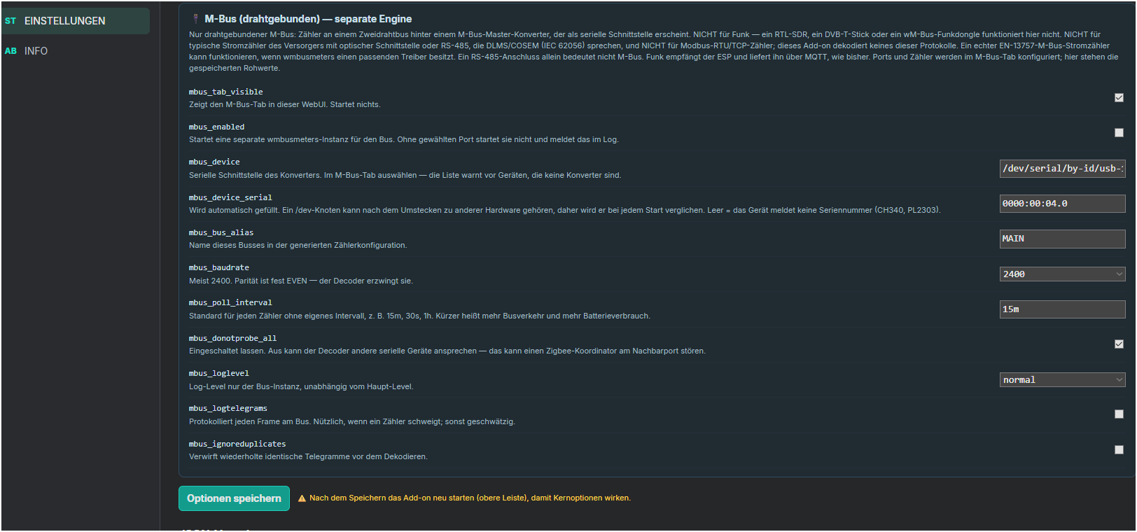

Verdrahtetes Auslesen.

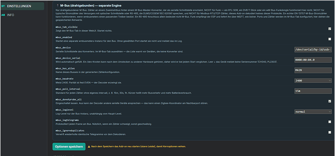

Stimmt, verdrahtet ist fummeliger. Mein Add-on kann M-Bus über Kabel zwar auch lesen (eigener Tab — braucht nur einen M-Bus-Master-Konverter am seriellen Port). Aber bei versiegelten Funk-Zählern bleibt Funk ohnehin die einzige saubere Lösung — du bist also goldrichtig unterwegs. :slightly_smiling_face:
