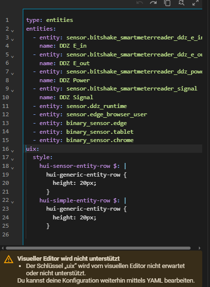

Das ist aber nicht ganz der Code, den ich oben nahm. Ich hab Deinen mal in mein Übungsbeispiel kopiert, da geht es auch nicht. hier zum Copy/Paste
type: entities
entities:
  - sensor.draussen_temperature_mw_1_day
  - sensor.draussen_temperature_mw_10_15_uhr
  - sensor.schlafzimmer_temperature_mw_22_06_uhr
uix:
  style:
    hui-sensor-entity-row:
        hui-generic-entity-row {
          height: 10px;

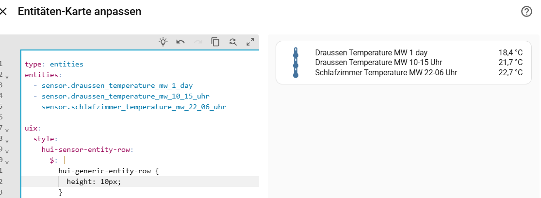

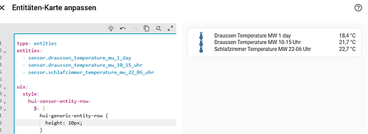

Jupp, ich hatte es gerade gefunden. :innocent:
Das muss da sein und aus der configuration.yaml den Eintrag Frontend entfernen,
falls vorhanden.
Danke an euch alle für die tolle Unterstützung.:+1:
Lg Max
Sorry, wenn ich nicht ganz an deine Vorgaben gehalten habe.:innocent:
Da dein Code nicht alle Entities erwischt hat, habe ich gleich noch
Code aus dem Beispiel von @der_Micro eingearbeitet.
Zuerst unter Card-Mod und dann zu UIX migriert.
Um dann vorübergehend zu scheitern.:cold_sweat:
Dank seiner und deiner Hilfe kann jetzt viele hundert Codezeilen im Dashboard einsparen::+1:
