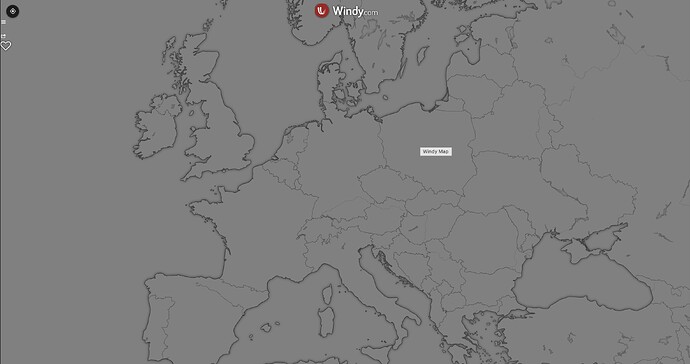

Kann es sein, dass die Windy Card nicht mit MACOS Safari läuft? Auch Menü usw. ist nicht bedienbar.
Ich bekomme lediglich eine graue Karte mit dem Safari Browser angezeigt :frowning:

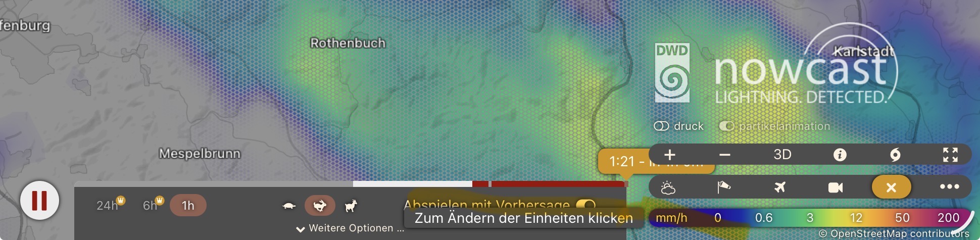

Über die Windy App bekomme ich die Vorschau angezeigt, auch wenn ich nicht eingeloggt und kein Premium Mitglied bin. Cool wäre auch, anstatt dbz den Wert mm/h anzuzeigen, analog der App. Auch auf der Website ist das einstellbar (unten Abspielen mit Vorhersage / Einheiten ändern klick auf Balken)
Hallo @Samhain,
die Karte funktioniert grundsätzlich einwandfrei unter Safari (gerade noch einmal auf macOS getestet). Dass du nur eine graue Karte siehst, liegt an der Safari-Datenschutzeinstellung “Cross-Site-Tracking verhindern”.
Wenn diese Option aktiv ist, blockiert Safari den Speicherzugriff für das offizielle Windy-Widget (welches als iframe geladen wird). Dies führt leider unweigerlich zu einem Absturz des Windy-Scripts im Hintergrund. Da es sich um die Architektur von Windy.com handelt, können wir dies in der Card leider nicht umgehen.
Lösung: Entferne testweise den Haken bei “Cross-Site-Tracking verhindern” in deinen Safari-Einstellungen unter “Datenschutz”.

  2. Radar-Einheiten (dBZ vs. mm/h): Im Gegensatz zur vollwertigen Website oder App ist die Radar-Intensität im Embed-Widget serverseitig fest auf dBZ eingestellt und lässt sich nicht über URL-Parameter anpassen. Die Funktion, auf der unteren Farbskala durch einfaches Klicken auf mm/h umzuschalten, wurde von den Windy-Entwicklern für externe Einbindungen leider im Code deaktiviert.

Dank Dir fĂĽr den Hinweis. Habs ausgeschaltet und Browser neu gestartet. Geht trotzdem nicht.
