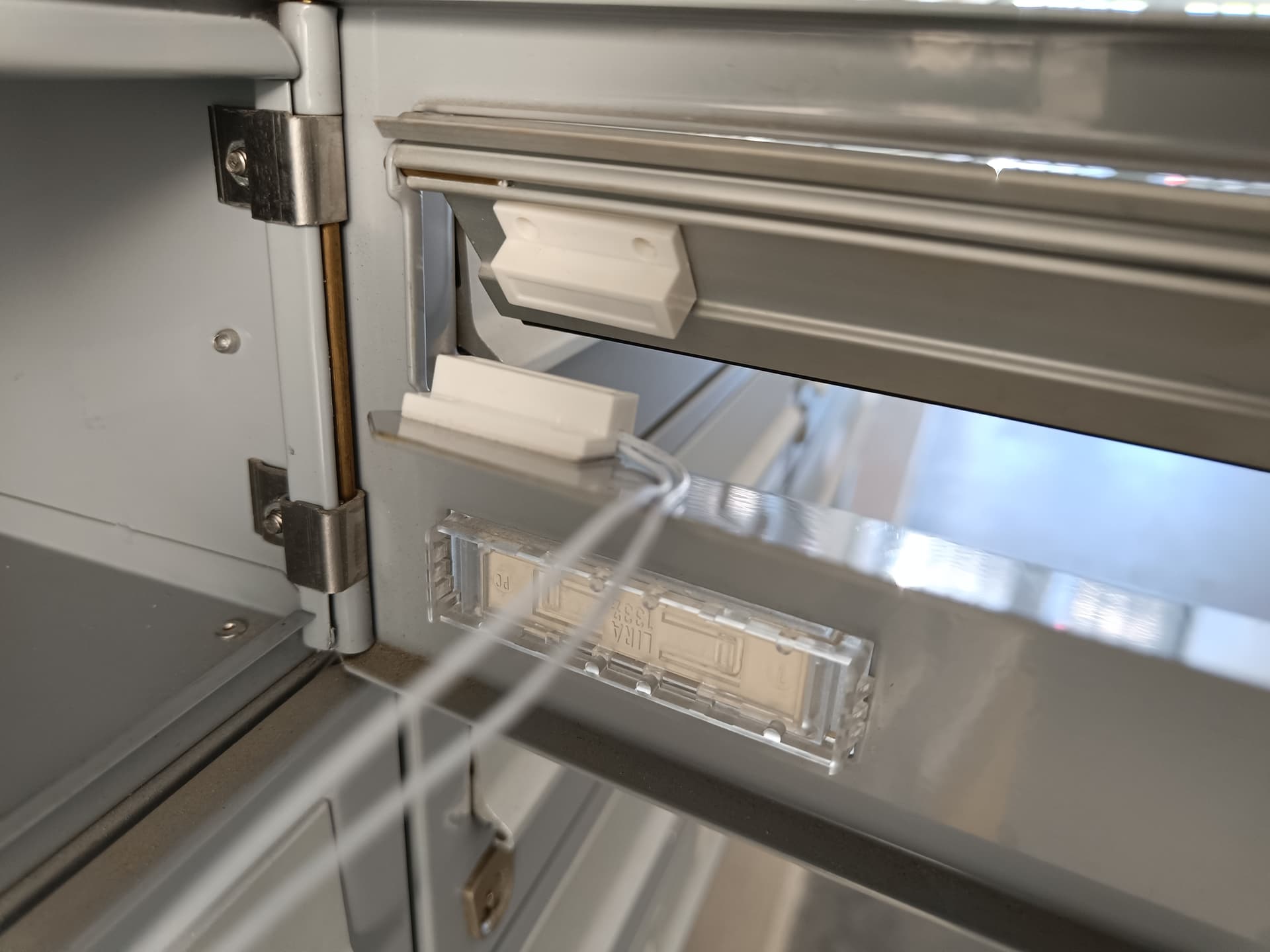

Der hier verwendete Sensor ist ein “Canique Ambience” mit Reed Anschluss und Pulse Zähler Anschluss - beides Schraubklemmen Anschlüsse. Genutzt wird hier der Reed Anschluss. Die Antenne ist eine interne Drahtantenne (~8cm), die auf dem Foto parallel zum Briefkasten Boden ist.
Die Basisstation (Canique Pico Gateway) ist 3 Etagen weiter oben und -geschätzt- 10 Meter versetzt. D.h. es sind 3 Decken dazwischen.

Die letzten RSSI Daten (mit -88 bis -90): da habe ich den Sensor im Briefkasten bisschen versetzt und der Empfang war etwas besser. Der Briefkasten war geschlossen. Er ist von anderen Briefkästen umgeben, ist also gut eingebettet in Metall.
Um das von der Empfangsqualität einordnen zu können: -90 geht so. Der Sensor sendet auf jeden Fal mit max. Leistung. Die Basisstation ist in der Lage runter bis -108 dBm zu empfangen, allerdings müsste sie dazu gut aufgestellt sein, also wirklich kein elektronisches Gerät in der Nähe.
Standardmässig ist sie auf -98 eingestellt, darunter “hört” sie nichts, soweit ich das im Kopf habe.
Die Werte mit -82 … da hab ich wahrscheinlich Tests auf den Treppen gemacht.
Der Pulse Zähler sendet munter weiter, jetzt wo ich mich entfernt hab, und bei der Basisstation sitze, was einen Effekt auf den Empfang haben kann, sehen die Werte so aus:

Wenn man sich den Briefkasten von @canique so anschaut, fällt einem sofort die Öffnung für das Namensschild auf. Direkt hinter einer so gearteten “HF-Öffnung” könnte man etwas mehr mit jeglichem Funk im ansonsten fast HF-dichten Briefkasten anfangen.

Hier im Haus ist es so, dass der Inhalt der Briefkästen gestohlen wird. Das ist überhaupt der Grund, warum ich irgendeine Art von Benachrichtigung tatsächlich brauche. Da geht es um Sekunden. Wenn man 15 Minuten später reinsieht, ist der Inhalt oft schon weg.
Man müsste also das, was man platziert, hinten platzieren. Selbst der Reed Schalter ist hier also problematisch, weil man das Gerät am Kabel zu sich ziehen kann durch die Öffnung.
Mein Plan ist einen Lichtsensor zu nutzen, der die Helligkeit misst…
Da würde ich ja eher eine Marderabwehr einbauen.
Und ich halte es eher für ein Wunder, dass deine Sensorik überhaupt noch da ist. Kannst du die denn irgendwie verschrauben und oder ein etwas sicheres Schloss einbauen?
Kein Scheiss jetzt, ein Nachbar hat das tatsächlich! Der hat so eine Art Bärenfalle, etwas mit “Zähnen” am Briefkasten Schlitz, damit man sich die Hand aufreißt, wenn man reingreift.
Die Sensorik ist sicher noch da, weil heute am 01. Mai die Post nichts zustellt.
Ich bin jetzt kein Mechaniker, ich könnt’s höchstens kleben ins Briefkasten Gehäuse. Weit hinten, dass man nicht rankommt.
Wenn man es stiehlt, hat man nichts davon - außer die Batterie. Der Rest ist verschlüsselt von A-Z. Die Firmware ist nicht extrahierbar. Und selbst wenn man das schafft (in China geht es…), gibt es immer noch Maßnahmen, die ein Funktionieren auf einem anderen Gerät verhindern. Die Kommunikation ist zudem mit 256 Bit verschlüsselt - nur mein Gateway mit dem richtigen Schlüssel, kann die Nachrichten dechiffrieren.
Wenn man es stiehlt, hat man nur “tote” Elektronik. Aber die Person von der ich rede, hat schon Kupferkabel gestohlen von mir - mit denen konnte sie auch nichts anfangen und hat’s trotzdem gemacht…
Oder ein Antennenmessgerät. Kein Mensch kann damit was anfangen…
