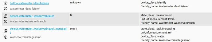

Hi, ich hab von Homewizzard den Zusatz für den Wasserzähler auszulesen. Hat auch alles super funktioniert, das einzige Problem was ich hab ist das ich den aktuellen Zählerstand nicht einstellen kann. In den Entwicklerwerkzeugen sieht das so aus:
Wenn ich wie in dem oberen Bild den Wert eintrage springter immer wieder zurück. Ich versteh es nicht denn bei meinem Gaszähler hatte ich das auch aber da konnte man das in den Entwickler Einstellungen korrigieren. Vielleicht überseh ich was oder muss das an anderer Stelle geändert werden. Über Tips bin ich immer dankbar.
OK habs selbst gelöst. Einfach einen neuen Sensor erstellt und der zählt dann hoch wenn man vorher den alten Zählerstand in die yaml Datei einträgt. So braucht man sich nicht mit den Entitäten “rumquälen”.
