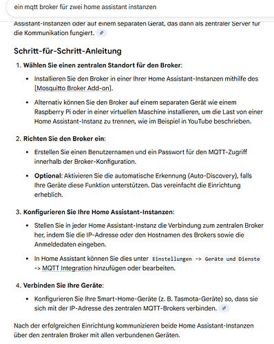

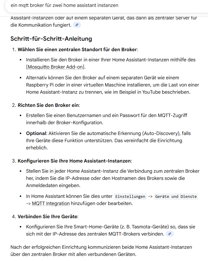

KI sagt, es geht, aber ich komme damit leider nicht voran:
Einfach beiden Home Assistant Instanzen mit dem gleichen MQTT Broker verbinden.
Also bei der zweiten Home Assistant Instanz die MQTT Integration mit den Zugangsdaten des MQTT Brokers der ersten Instanz füttern.

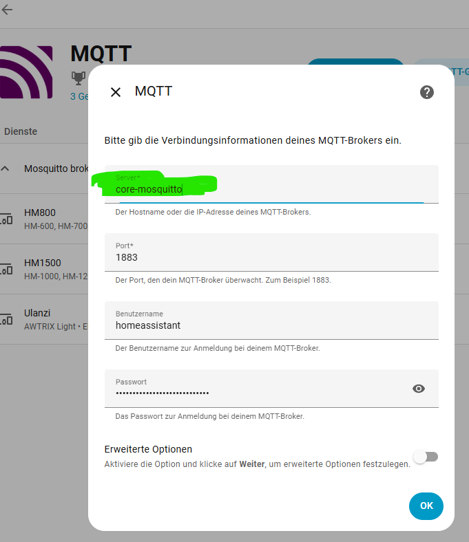

Danke, die Option versteckte sich unter den 3 Punkten und dann “Neu konfigurieren”, dort musste ich anstelle “core-mosquitto” natürlich noch die IP der anderen HA-Instanz eingeben, dazu noch das entsprechende Passwort, dann läuft das.
