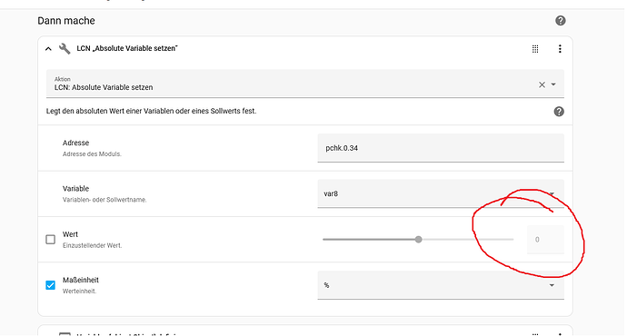

hallo, ich bin relativ neu hier bei Home Assistant. hatte bis jetzt openhab.
ich möchte gerne Sensor Werte in mein LCN System übertragen. es gibt zwar eine fertige Seite bei Homeassistant. da kann ich aber nur feste Werte übertragen. hat wer einen Tipp für mich wie ich das lösen kann?

dein Vorschlag funktioniert leider nicht.
ich hab aber festgestellt das ich das Problem auch habe wenn ich bei Leuchten die Helligkeit variable ändern will.
ich denke ich geh das komplett falsch an.
gibt es eine möglichkeit die aktion frei zu konfiguieren?
